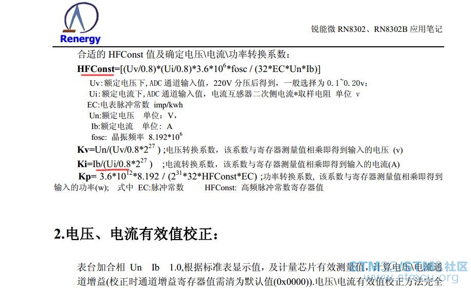

谁有玩过计量芯片RN8302b,在确定Kv,Ki,Kp等系数有点疑问,想求助求助???

问题就是,怎么确定Ki电流系数?我这边的送入电流通道的电压为2.5-4.5v(此电压为霍尔传感器线性输出v=2.5+Ib/25),进入串联电阻(11等分)分压,送入到计量芯片ADC(不超过800mv),算出Ki不是一个固定的系数!!

没看到楼主想问的问题~
