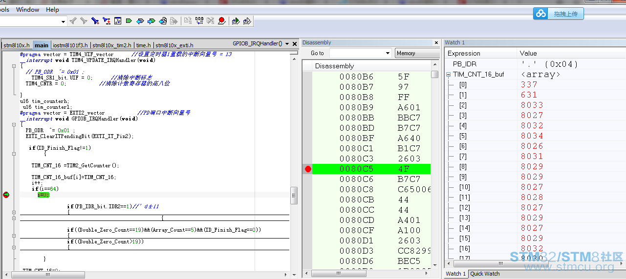

设置双沿触发中断,进入中断后获取定时器计数,并清零计数器。但是获得的计数值和我的实际信号宽度不一致。请大家帮我看一下程序,谢谢

PB0端口输出宽度与输入信号一致,但是计数器值不正常。信号宽度为500us左右。看图,请大家帮忙找下原因,谢谢

TIM2_GetCounter();内部已经对计数器清零。
灬玄★冰灬 回答时间:2017-9-2 17:36:31
自己找到了原因!通过分析计数值得出TIM2预分频值发生了变化  本来16分频变成了1分频,把初始化时直接改成了不分频。但是不明白什么原因造成了预分频值的变化,难道是计数器手动清零 ?如果有高手知道麻烦为我解答。谢谢
