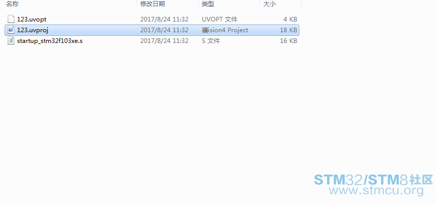

用STM32Cubex创建Keil4工程,打不开如下图所示: TIM截图20170824114810.png ,软件安装路径也没有中文,怎么解决?

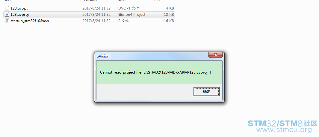

楼主,如果方便把工程传上来。

回答时间:2017-8-24 15:36:39
没问题,可能是你指定的默认KEIL文件是错误的。先打开KEIL4,菜单栏选择project,选择open project,打开对应的文件即可。

strang 回答时间:2017-8-25 08:46:55
我也遇到过这个问题,后来用keil5可以直接打开

fdasfda 回答时间:2017-8-25 13:32:29
安 发表于 2017-8-24 15:36
没问题,可能是你指定的默认KEIL文件是错误的。先打开KEIL4,菜单栏选择project,选择open project,打开对 ...
可能是MDK的版本过低,我换成MDK512就可以了,很感谢您。
fdasfda 回答时间:2017-8-25 13:32:51
是的,我也换成5就可以了
回答时间:2017-8-28 11:30:22
我用的是4.74
fdasfda 回答时间:2017-8-30 11:16:30
恩恩,我之前用的是4.12版本
