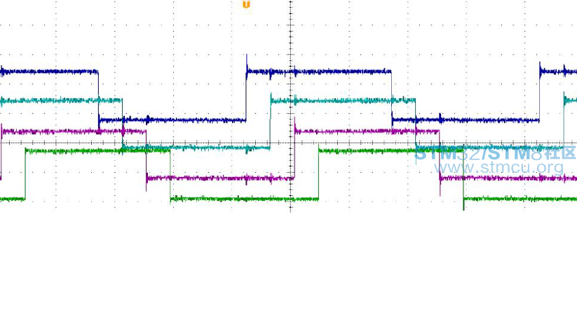

利用STM32F334的HRTIMER产生了3路PWM,PWM频率300k,在上升沿和另外两路的上升沿处,PWM波都有很明显的毛刺,大家能不能分析一下毛刺产生的原因是什么呢?
波形图类似于这个,但是毛刺比此图要大
波形图类似于这个,但是毛刺比此图要大

SInzo 回答时间:2017-6-27 09:16:44
可能是线路的寄生电容导致的
MrJiu 回答时间:2017-6-27 09:23:09
我刚觉好像是负载的问题!!上升沿有的甚至超过了1/3.。。。可以拆掉负载,测试一下!!!
嘉木香 回答时间:2017-6-27 09:45:56
模拟电模拟地都隔离开了么
时间的灰 回答时间:2017-6-27 13:29:57
MrJiu 发表于 2017-6-27 09:23
我刚觉好像是负载的问题!!上升沿有的甚至超过了1/3.。。。可以拆掉负载,测试一下!!! ...
这个就是没有带负载测出来的
MrJiu 回答时间:2017-6-27 14:56:49
时间的灰 发表于 2017-6-27 13:29
这个就是没有带负载测出来的
要不加个适当的电容???这种问题确实有点头疼!!!
budaoweng 回答时间:2018-5-23 09:05:08
频率高了就容易产生各种个样的问题。不过我相信出现你所说的波形大部分原因可能是因为你的示波器表笔没有正确使用和校正。比如最简单的办法就是把表笔地线去掉,然后在表笔头的负极焊上一个特别短的硬铜线当作表笔地线,这样你在测量信号时就发现毛刺几乎不见了。(实际上毛刺的本质是高频震荡),把地线变短也就相当于把信号环路变小,这样因受到外接的干扰而形成的震荡就会小很多。
时间的灰 回答时间:2018-5-24 10:24:51
budaoweng 发表于 2018-5-23 09:05
频率高了就容易产生各种个样的问题。不过我相信出现你所说的波形大部分原因可能是因为你的示波器表笔没有正 ...
嗯嗯,示波器配套有接地环,测出来效果好多了。
