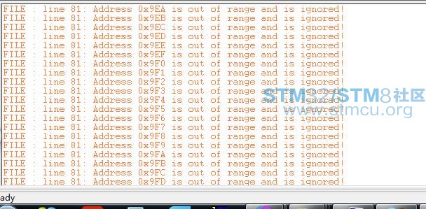

使用STVP,出现Address 0x9F2 is out of range and is ignored
value15 提问时间:2017-6-26 22:05 /

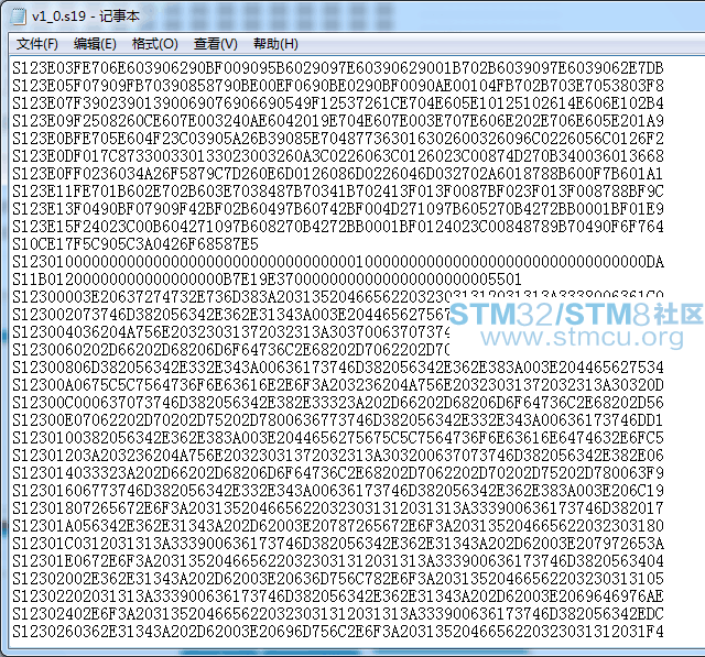

后来查看s19文件,开始的地址是正确的,从0x8080开始,到后面居然出来0x0000,应该是编译器的问题,求教各位大神,这种情况怎么解决?

是不是地址超限了,核对一下你的片子的地址,和你再程序中选择的是否一致
value15 回答时间:2017-6-27 11:35:35
解决了,是COSMIC的问题,之前的破解版有问题,后来下了个32K的破解的,就解决了
