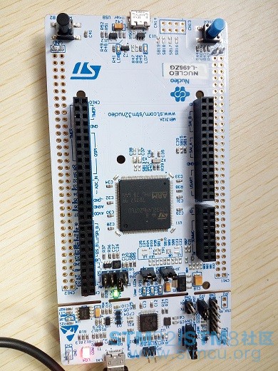

收到板子有段时间了,出差一段时间也没顾得上。觉得特别对不住小破。开启第一篇的点灯之旅。因为每次要熟悉新的片子和板卡都要从点灯开始,可以说是套路,熟悉环境才能进行下一步的开发。好了闲言少叙,看图1是板卡的靓照。

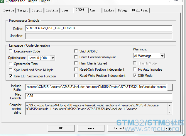

关于L496的开发,一般有两个方法,一个是根据库,一个是利用Cube.这里先利用库来开始。先来设置环境,用的是keil 5,习惯了就从这个环境开始。建立项目就不说了,主要是C/C++一栏是最重要的,配置如图2所示:

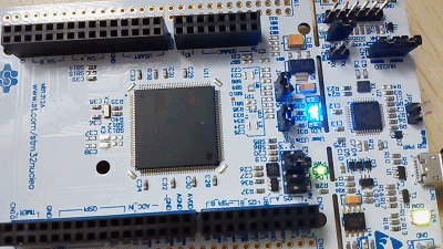

最后是演示效果:
