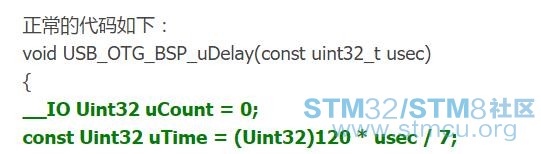

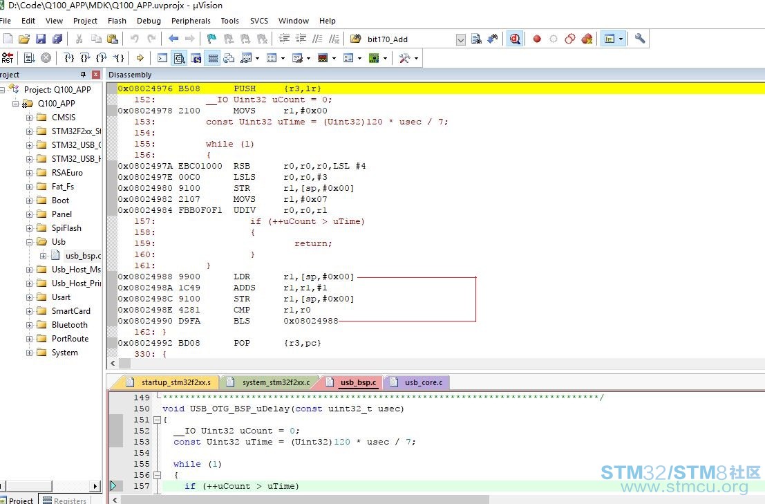

正常的代码如下:
void USB_OTG_BSP_uDelay(const uint32_t usec)
__IO Uint32 uCount = 0;
const Uint32 uTime = (Uint32)120 * usec / 7;

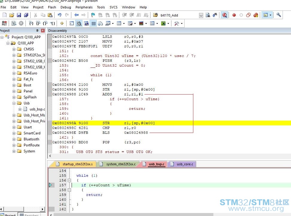

错误的代码如下:
while (1)
   if (++uCount > uTime)
    return;

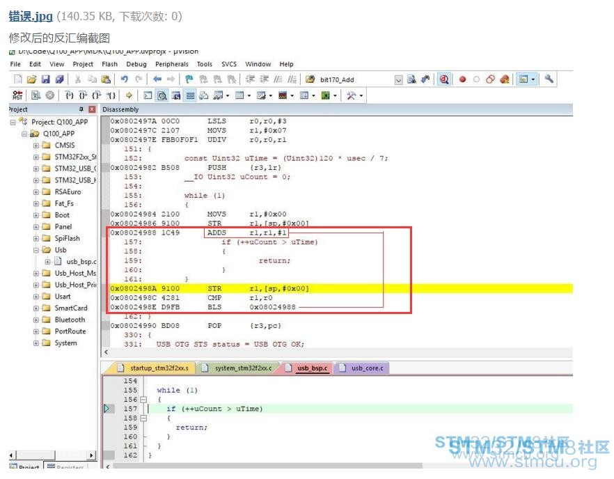

附件是正常的与错误的反汇编截图,请大家指点!
修改后的反汇编截图
修改后的反汇编截图
正常的反汇编截图
正常的反汇编截图

2.如下图:
uCount是定义时给了初值,这是定义不是赋值。uTime是在定义时有个计算过程,usec不是确定的值,在翻译为汇编时必然有个计算过程,语法看起来是定义时给了初值,但其中有个计算过程,这个计算过程如果在定义uCount之前执行的话,就违反了上述的第1条。所以请按照第1条写代码。
3.如下图:
看为什么会出错(我的理解,可以讨论)!
在0x08024984地址处的代码是往r1写了0,然后在0x08024986地址处存入内存该r1=0;在0x08024988地址处执行了r1+=1;此时r1=1,接着在0x0802498a地址处存入内存该r1,此时存入内存内r1=1;然后在0x0802498c地址处判断r1和r0,r0既是uTime的值;显然r1小于r0,在0x0802498e地址处跳到了0x08024988地址处,此时r1=2,再在0x0802498a地址处存入内存和正确的汇编代码比较后你会发现此错误的汇编总是存入内存而没有从内存读!没有读内存也没什么问题,因为r1总是正确的加1了,只是缺少了一个从内存中读出r1再加的过程,这个看似“多此一举”的动作为什么会那么重要呢?
显然“错误的汇编没有按照__IO(既:volatile)的属性来处理r1(只完成了一半:存)!
按照volatile的规则,每次都需要从ram中(而不是寄存器中)读写数据,那么按此规则执行一定是正确的,否则可能会出现问题。
楼主可以再看下,该delay函数退出时r1的值是多少?以及谁会打断该函数?

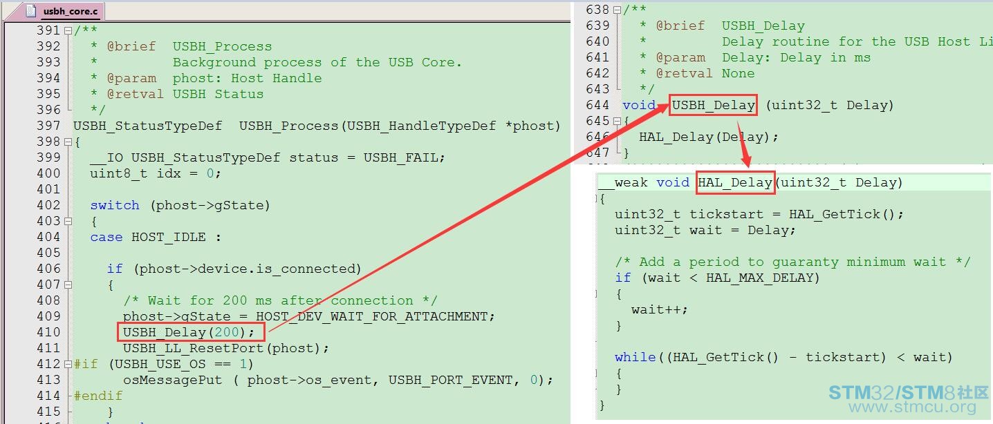

HAL最新的usb-host中没有该USB_OTG_BSP_uDelay函数的使用,都是用的HAL_DELAY函数:
使用HAL_Delay:

感谢您的回复,现在问题是优化后运行不正常了,出现该延时函数不正确了。2个图对比的结果是少了一个LDR加载数据的指令。

哦,是延时函数不达标引起的。我不熟悉汇编,还要麻烦您看下顶帖的反汇编对比图。

做了些实验,发现情况是这样的:
USB_OTG_BSP_uDelay函数在优化后如果有调用LDR汇编指令的时候即满足设计微秒级延时要求,但如果优化后没有调用LDR指令则延时时间被缩短且不符合要求了;
ST库提供的原始代码在优化时刚好有调用LDR指令(因为该变量定义的顺序刚好使MDK优化时认为无法保存寄存器变量,需要每次LDR重载),所以就没有问题;
而我把变量定义顺序修改后,经过MDK优化则把LDR指令去掉了,但是MDK也没有错,因为uTime是const变量,如果优化策略认为不需要每次重载的时候就不需要LDR了,结果导致时间不准确。
实际上,最安全的做法应该是要使用“__IO”来修饰变量“uTime”,而不是用“const”。
版主的回复也是对的,因为这个函数设计的时候就是用const修饰了uTime变量(不一定每次都重新加载),所以LDR被优化掉也算是正常,而我正好又是需要这个指令的运行时间。
