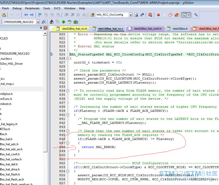

不好意思,刚才写的太简单了。我使用的cubemx生成的一个简单点灯的例程,使用的L073的那款开发板,选择使用内部高速晶振,调试时总进入到这个错误里面。
/* Check that the new number of wait states is taken into account to access the Flash
    memory by reading the FLASH_ACR register */
    if((FLASH->ACR & FLASH_ACR_LATENCY) != FLatency)
      return HAL_ERROR;
    }  总是进到这个错误  该怎么改  求大神帮助

貌似你的时钟没设对。。。查查那部分。

楼主会用仿真吗? 这段程序是提示你出了错误,程序进入死循环了,打开调试,一步一步跟踪,看看谁把你的程序拐带到这沟里了,然后改进程序,下次遇到问题还是这么办。这个貌似系统时钟的错误,建议用外置晶振测下。最好把你的时钟树截个屏让大家看看。
