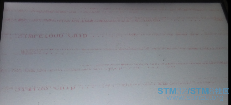

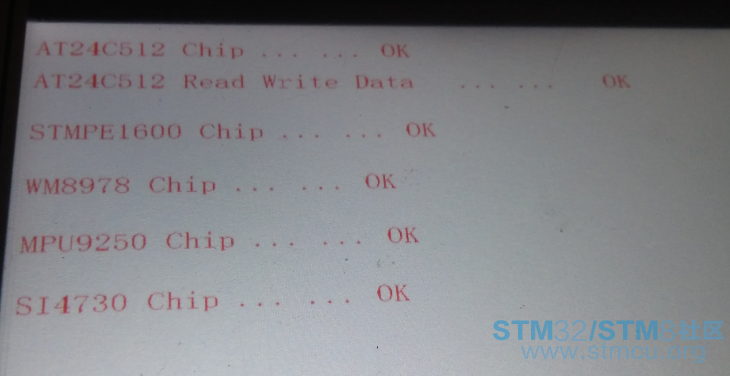

正常显示的图片如下:

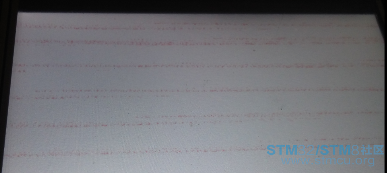

在写nand flash 时,影响 LCD 显示的效果如下:

8个回答
zhjb1 回答时间:2017-6-27 08:37:14
影响显示分及格反面:1.如果都采用DMA方式传输数据,影响不大;2.如果没有采用DMA方式与其他大量也访问存储区用总线的的模块会有延时影响;3.如果各个模块都采用中断方式,影响与2.差不多;4.如果发生地址交盖,一定影响显示部分结果。
参与人数 1ST金币 +3 收起 理由
zero99 + 3
SInzo 回答时间:2017-6-27 09:08:53
一般来说lcd部分是不影响的,因为你的nand FLASH又不是用来作为显存器,因此在这一情况下,存储速度与否不对LCD产生影响,建议检查线路。
参与人数 1ST金币 +2 收起 理由
zero99 + 2
hjl2832 回答时间:2017-6-27 09:38:59
明显是因为操作FLASH的时间过长,因中断导致LCD刷屏时的时序出现问题。所以建议一定要用DMA进行数据操作处理。使某些功能在后台执行,不占用CPU的时间。
参与人数 1ST金币 +2 收起 理由
zero99 + 2
lulugl 回答时间:2017-6-27 09:50:42
学习了
jcx0324 回答时间:2017-6-27 13:05:17
刷屏不是DM2D刷的吗? 是与SDRAM冲突?
参与人数 1ST金币 +2 收起 理由
zero99 + 2
shuolang126 回答时间:2017-6-27 15:09:04
nand flash 的硬件连线和LCD是否存在共用关系?
参与人数 1ST金币 +2 收起 理由
zero99 + 2
无薪税绵 回答时间:2017-6-27 21:43:12
难道有管脚共用了?
hpdell 回答时间:2017-6-28 12:28:42
无薪税绵 发表于 2017-6-27 21:43
难道有管脚共用了?
nand flash 与 sdram 有些数据引脚是共用的,与 lcd 引脚木有共用的
估计应该就像 2楼版主分析的那样吧
