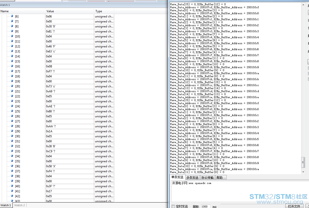

如题,使用F756芯片,使用DMA2搬运SPI1的DR数据到数组A[],调试中发现以下现象:
1.debug可以看出A[]数据是对的,但是数组A[]不能向另一个数组B[]赋值,赋值结果为0;
2.A[]不能进行排序,A[]数组元素之间相互赋值也会失败;
3.使用串口打印,发现打印出的A[]数据全为0;
目前可排除原因:
1:数组定义内存位置冲突等问题,在相同位置定义数组,读取都正常
区别就在于数组A[]为DMA memory address;
2MA操作与程序操作冲突问题不存在,在保证DMA写满A[]后,A[]中数据依然无法赋给B[];
so?
调试中可以看到A[]中数据,打印到串口却都为0

你DMA的数据缓存是设置为共享,还是独享的?

jackeyt 回答时间:2017-3-29 09:11:39
楼主,试试用memcpy函数把A数组的值复制至B,观察能否成功。最好能贴上你的代码大家一起来分析一下。

toofree 回答时间:2017-3-29 09:39:08
不知道什么情况,DMA停了后读取,如果用指针方式都无法读取的话,那么就没办法了。

xmshao 回答时间:2017-3-29 11:13:18
应该是你代码问题。
你是否开启了FIFO,你DMA传输使用DIRECT模式测试下。

15616384352 回答时间:2017-3-30 08:42:47
建议楼主检查下程序,如果方便建议贴出来,大家一起看下。DMA应该不影响缓存数据的读取和排序,我用DMA来搬运ADC扫描模式的数据,对得到的缓存数据排序取平均,计算都为正常。

衔胆栖冰 回答时间:2017-3-30 21:53:49
问题表示不清楚,A[]给B[]赋值,怎么赋值?你是怎么做的?
