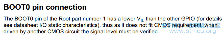

stm32l051系列只有BOOT0脚,BOOT0脚接地是main flash接1是system  flash。请问上面截图这句话是什么意思?

Vcc:3.3V时;VOH>=3.2V;VOL<=0.1V;VIH>=2.0V;VIL<=0.7V。这个引脚不兼容CMOS,要求的输入低电平比标准CMOS的要低一些,比如要求的VIL是0.05V,如果你用另外一个CMOS器件的IO来驱动这个引脚的话,就会出问题,因为你用的器件有可能VOL=0.1V,因此需要确定下,但是我们一般都是将这个引脚接地或者接3.3V,所以一般不存在这个问题

嗯嗯谢谢
