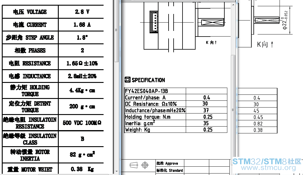

如图是三款步进电机的参数,1.68A的那款电机没什么问题,另外两款0.4A的电机,使能之后就会啸叫。那两款0.4A的电机的电感比1.68A的大很多,是不是因为这个原因呢?

不是电感大的原因。可能是你的不仅频率的某一点或几点与步进电机的谐振频率吻合。可以试试在各点接个不大的电容试试。

我现在的情况是,电机只是使能状态,并没有给脉冲。
zhjb1 回答时间:2017-2-21 09:29:40
使能不应该啸叫。如果是电机叫了,那么已有信号输出了,检查你的电路或软件驱动
watershade 回答时间:2017-2-21 12:34:43
你有几个步进电机,你可以换一个试试。另外确定你的电源电压以及电源是否稳定(如果是开关电源可以试试别的电源或者电源加一个电容试试)
