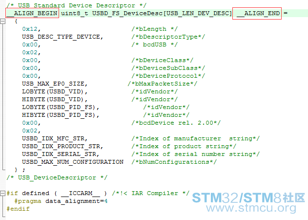

今天看到一个新的关键字不能理解在这里的作用,图中红色方框内的代码,有没有大神能分析并解释下,感激不尽!

你先右键跟踪一下,有可能是一个define定义的其他东西....或者特定编译器自己支持的关键字等等....总之就是右键先跟踪一下,这个东西是代表啥!!!

__ALIGN_BEGIN 和 __ALIGN_END 应该是 关于__align 的宏定义,说的都是字节对齐相关的定义:

creep 回答时间:2017-2-15 10:36:10
除了上面还有__attribute__((aligned)) 的用法

海迹天涯 回答时间:2017-2-15 11:45:04
英文太差怎么办
creep 回答时间:2017-2-15 11:47:46
随便百度一下__align吧。。。
海迹天涯 回答时间:2017-2-15 12:30:44
那么问题来了;这里是这样描述的__align(n) is useful when the normal alignment of the variable being declared is less than n.大概意思是说如果之前的边界对齐大小小于要声明的才需要使用,但是我追踪这里的代码      #define __ALIGN_BEGIN    __align(4)  意思是以4字节对齐,但是这个结构体中全部都是1个字节的元素,请问怎么理解?
海迹天涯 回答时间:2017-2-15 12:32:34
海迹天涯 发表于 2017-2-15 12:30
那么问题来了;这里是这样描述的__align(n) is useful when the normal alignment of the variable being ...
而且32位MCU默认就是4字节对齐吧,这里没必要再声明一次啊,也许我理解错误,望大神指正
creep 回答时间:2017-2-15 13:50:21
海迹天涯 发表于 2017-2-15 12:32
而且32位MCU默认就是4字节对齐吧,这里没必要再声明一次啊,也许我理解错误,望大神指正 ...
这个4字节对齐是在某种模式下强制使用的,你看下是不是你的USB工作在HS或者启动了DMA.
