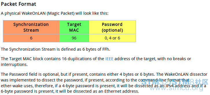

wakeonlan命令会发送一个目标端口为9的UDP广播数据包:MagicPacket,待唤醒机器的网卡接收到MagicPacket后,就会唤醒计算机。MagicPacket的格式如下图所示,开头是6字节FF,后面复制16份待唤醒机器的MAC地址。
关于Wake-on-LAN更详细的内容可以参考这里:http://wiki.wireshark.org/WakeOnLAN

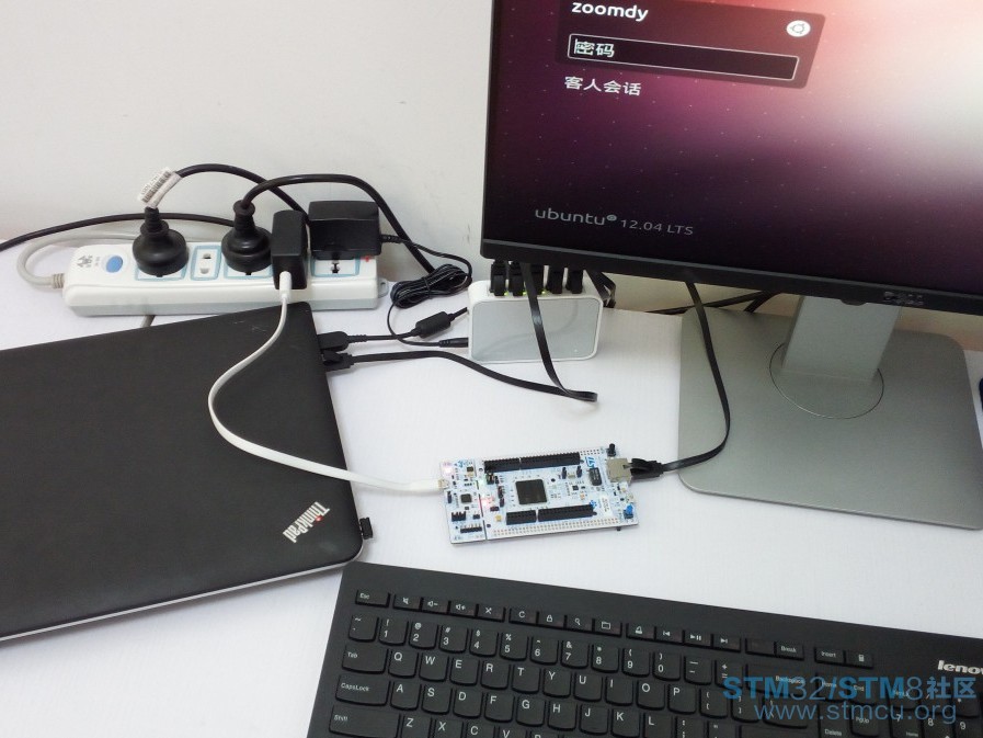

如果要用另外一台电脑输入命令来唤醒我的笔记本电脑,那比开盖更麻烦啊!我的预期是:按下排插按钮就可以自动唤醒。正好我有一块NUCLEO-F767ZI开发板,这是一块带有以太网功能的开发板,可以用NUCLEO-F767ZI发送MagicPacket唤醒机器。

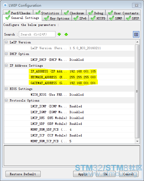

然后修改lwIP配置,使用静态地址方式,DHCP获取地址是需要时间的,静态地址可以快很多。

用NUCLEO-F767ZI做这么简单的工作是不是大材小用了?过了元宵节,买块NUCLEO-F207ZG,终于有理由买NUCLEO-F207ZG了。
