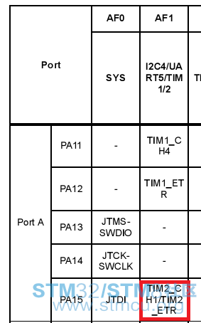

wenyangzeng 回答时间:2017-1-23 17:25:37
PA15的AF1 有TIM2_C1H/TIM2_ETR,是不是配置到TIM2_ETR了?
参与人数 1ST金币 +2 收起 理由
zero99 + 2
xmshao 回答时间:2017-1-23 17:53:46
AF1只是配置PA15为复用功能脚,至于是TIM2-CH1还是ETR还得取决于你后面的进一步配置。
shiweicl1314 回答时间:2017-1-25 12:44:52
xmshao 发表于 2017-1-23 17:53
AF1只是配置PA15为复用功能脚,至于是TIM2-CH1还是ETR还得取决于你后面的进一步配置。 ...
嗯,有可能是后面的配置二者未指明,
