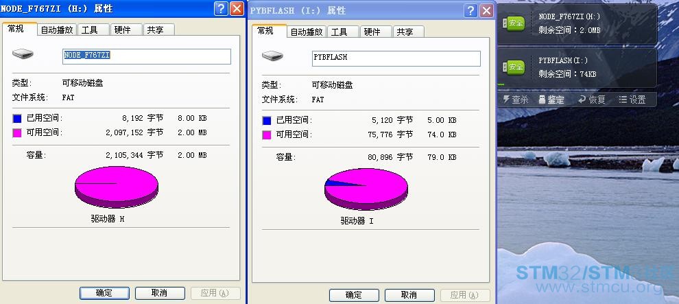

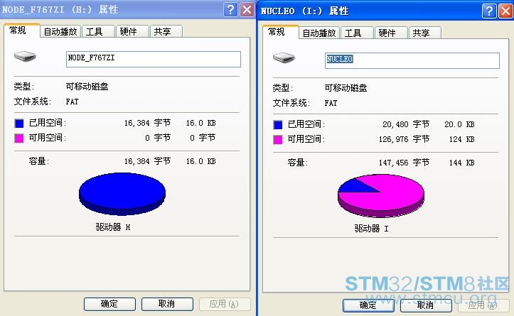

一番折腾,终于解决了,显示出了2个盘符。STM32 ST-LINK Utility这个最后到官网下了最新版4.0.0。论坛里的下载有点旧了

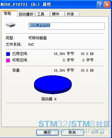

1.JPG 最近Micropython 网上比较多,shaoziyang 也提供了 767的micropython固件,使用STM32 ST-LINK Utility 刷了固件。小试一把后想恢复原来的,使用STM32 ST-LINK Utility擦除了芯片后。识别出了767并在我的电脑里出现了盘符,但是容量变小了,桌面的弹出图标也不见了。
下载代码只能通过STM32 ST-LINK Utility 编程
求个原固件,谢谢

卸载了又安装了一遍,还不行,STM32F072正常,换成767不正常。刚兑换的410也不正常。

开始也正常,刷了Python固件 ,还有装了LUbuntu 虚拟机就成这样了,真郁闷
