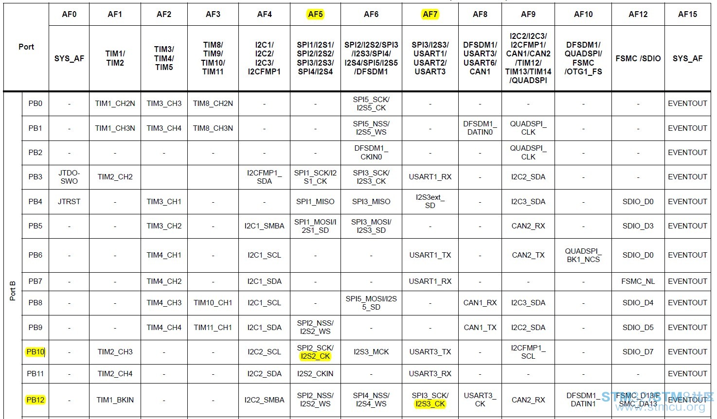

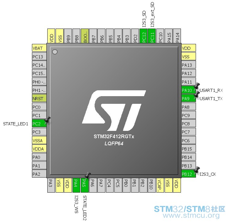

玩儿了有一段时间的HAL库,今天试验I2S3发现其他的 LRCLK ,MCLK, SD,都有信号输出,但唯独BCLK没有输出,后面查找PDF文档和HAL库对比。不知道是官方软件没有挨个做实际验证还是我操作有误?
pin配置:

对照文档:
将上面初始化程序红色部分更改为AF7后,输出正常。BUG解决。
