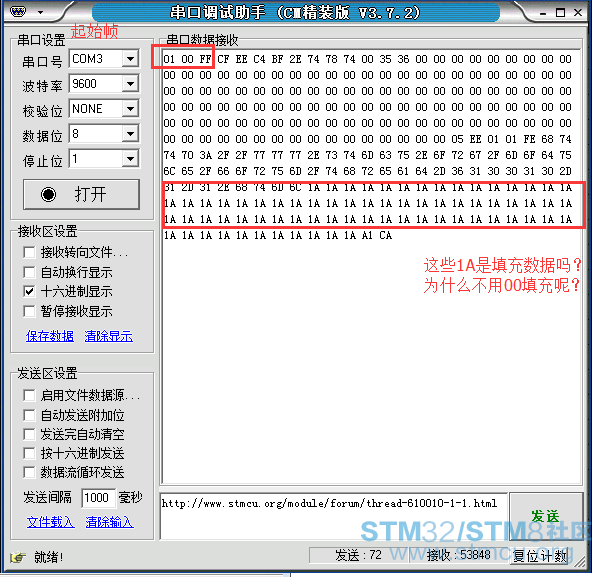

想用Ymode协议来做IAP,看了下Ymode的协议,然后用超级终端测试了一下发现填充数据开始是00,但是最后1包数据填充数据全部是1A,但是协议里面说填充数据为00,那么问题来了,这个1A是什么呢? R5SN_NUME])$J]1WUP2OM~D.png

wumi 回答时间:2017-1-28 23:24:37
海迹天涯 发表于 2017-1-12 11:13
我学东西就是这样喜欢打破砂锅问到底,我也不想,但是没想明白我会一直纠结这个问题 ...
前三个字节是数据包头,1A是数据没达到128个字节的补全码
