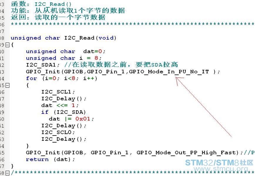

stm8l101读温度传感器,管脚PB1在设置成GPIO_Init(GPIOB,GPIO_Pin_1,...
ljfljfljf123 提问时间:2017-1-7 15:54 /
stm8l101读温度传感器,管脚PB1在设置成GPIO_Init(GPIOB,GPIO_Pin_1,GPIO_Mode_In_PU_No_IT ),怎么也会进如中断?求解

ljfljfljf123 回答时间:2017-1-9 10:20:54
代码很简单,读IIC温度传感器,数据线设置成输入模式GPIO_Init(GPIOB,GPIO_Pin_1,GPIO_Mode_In_PU_No_IT ),就进中断了,有碰到过这样的问题吗

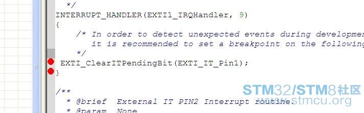

ljfljfljf123 回答时间:2017-1-10 10:28:32
还是会?主要在IO读取温度时从输入转到输入方式后,温度传感器有电平信号过来就中断了.但是引脚GPIO_Init(GPIOB,GPIO_Pin_1,GPIO_Mode_In_PU_No_IT ),按理是不应该进中断的
ljfljfljf123 回答时间:2017-1-10 10:45:42
读传感器数据时,IO模式变化,产生中断
