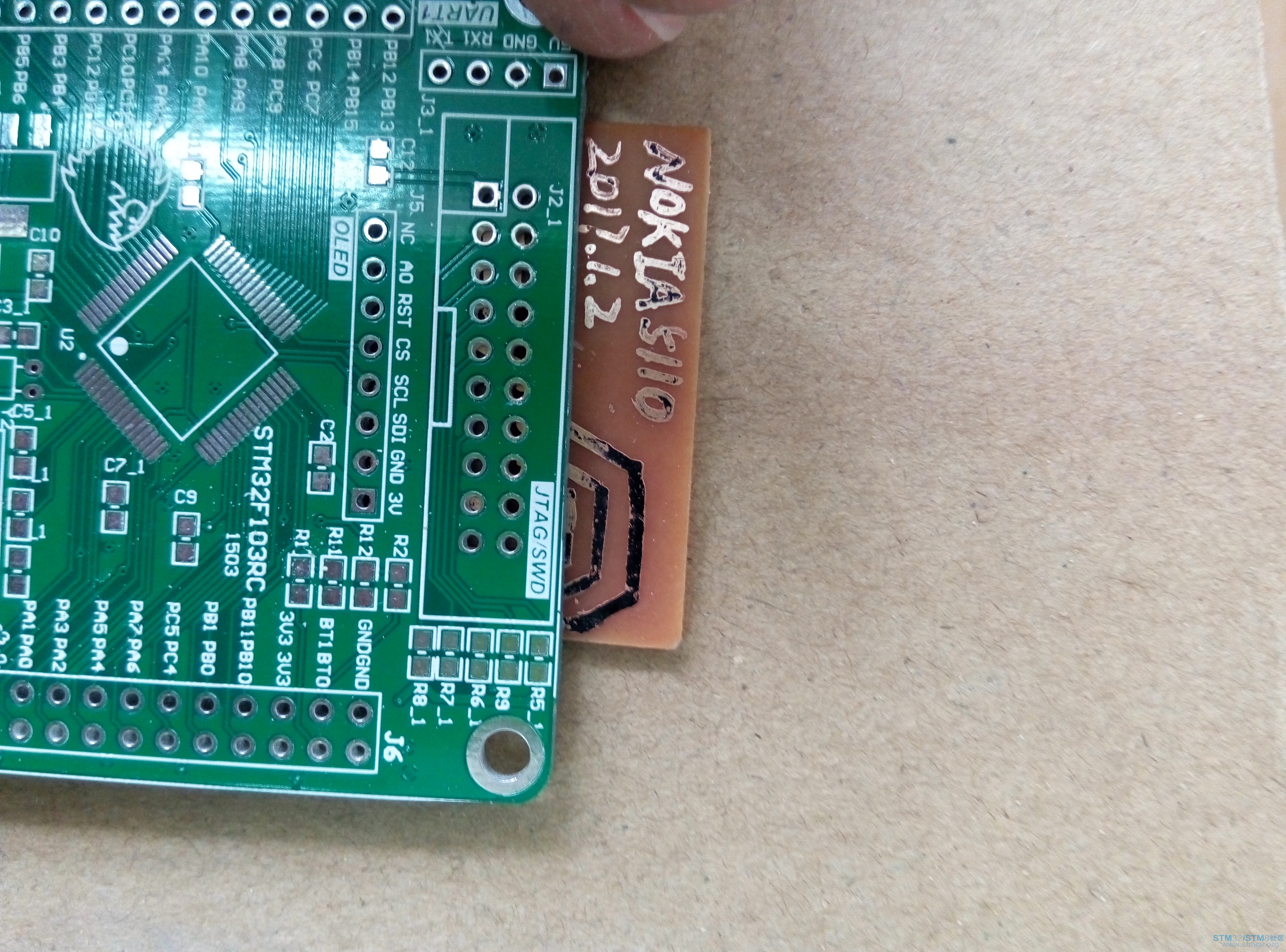

用STM32F103做了个密码+IC卡的门禁控制器,本来设计时考虑共用OLED和LCD5110显示屏,但使用的时候发现插上LCD5110时,屏幕是头向下的,而OLED是正确的,于是只能做个转接板的,不想再用洞洞板来做了,就用了个覆铜板腐蚀吧。没有热转印纸,也没有热转印机,更没有感光油制作的一切用料,所以只能手工画了。步骤是:使用油性记号笔在覆铜板上画出要使用的线条,再用腐蚀剂腐蚀,再打孔就可以了。

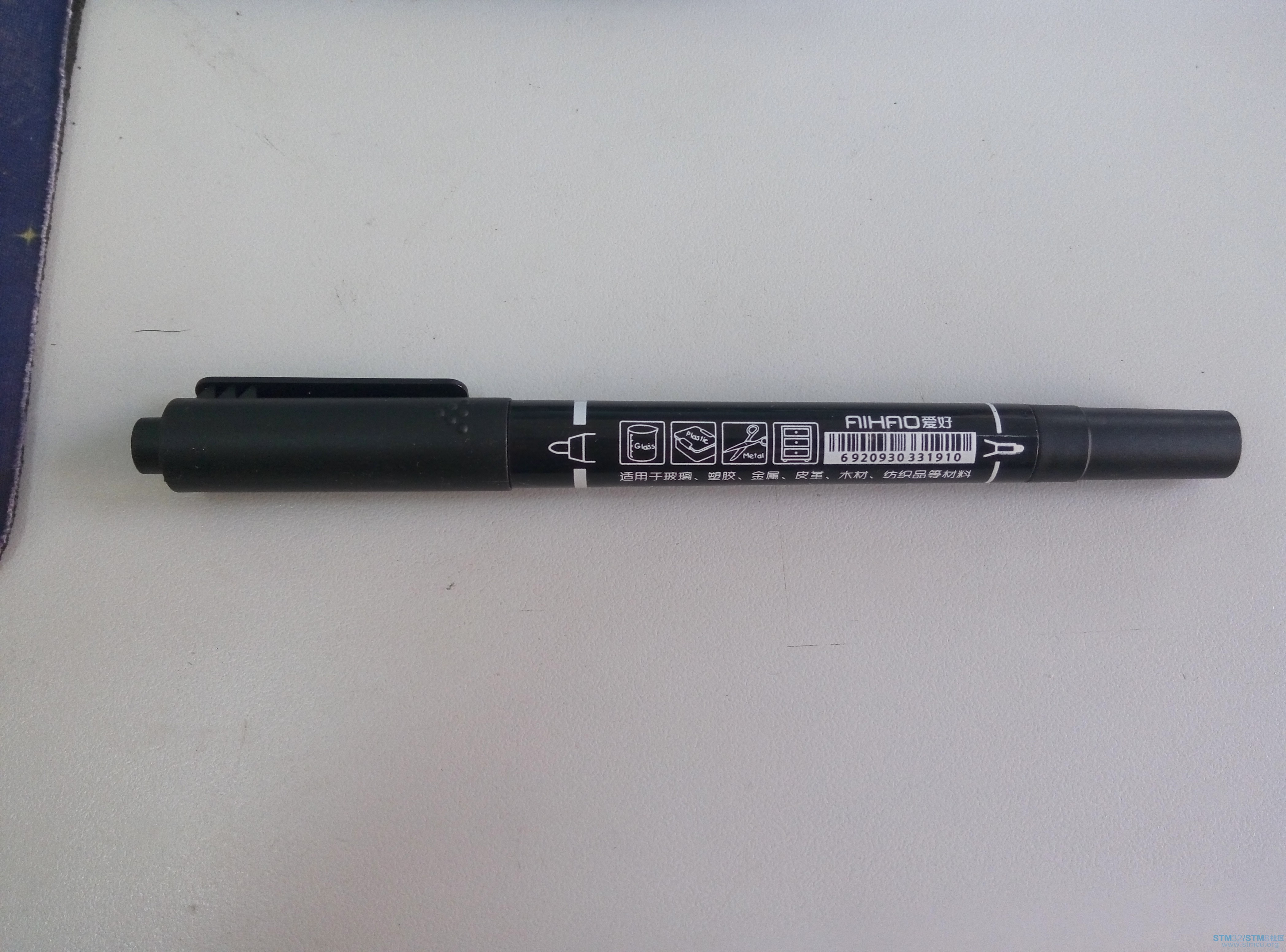

先上个工具---油性笔---我买的两头可以用,一头细,另一头更细的

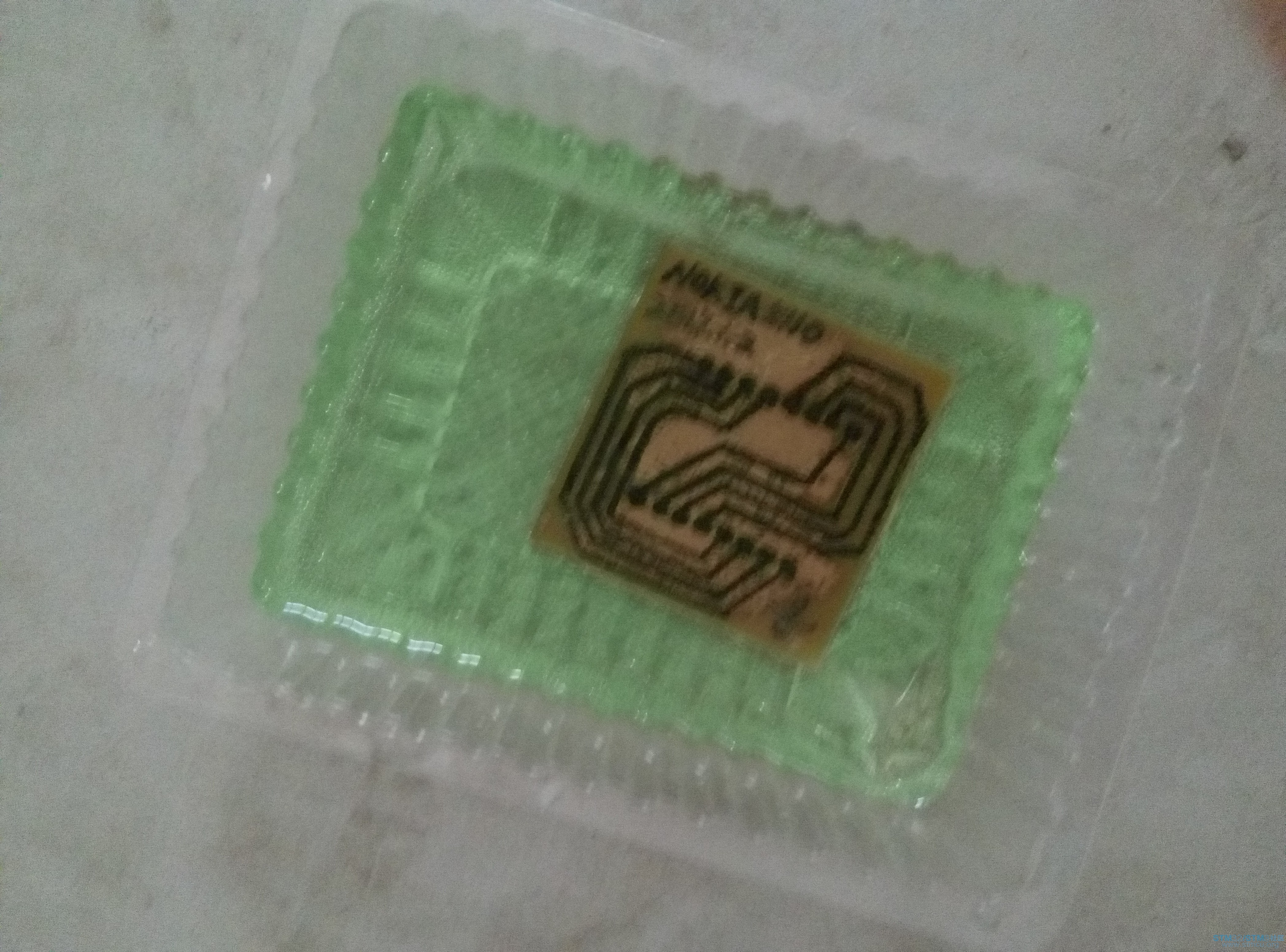

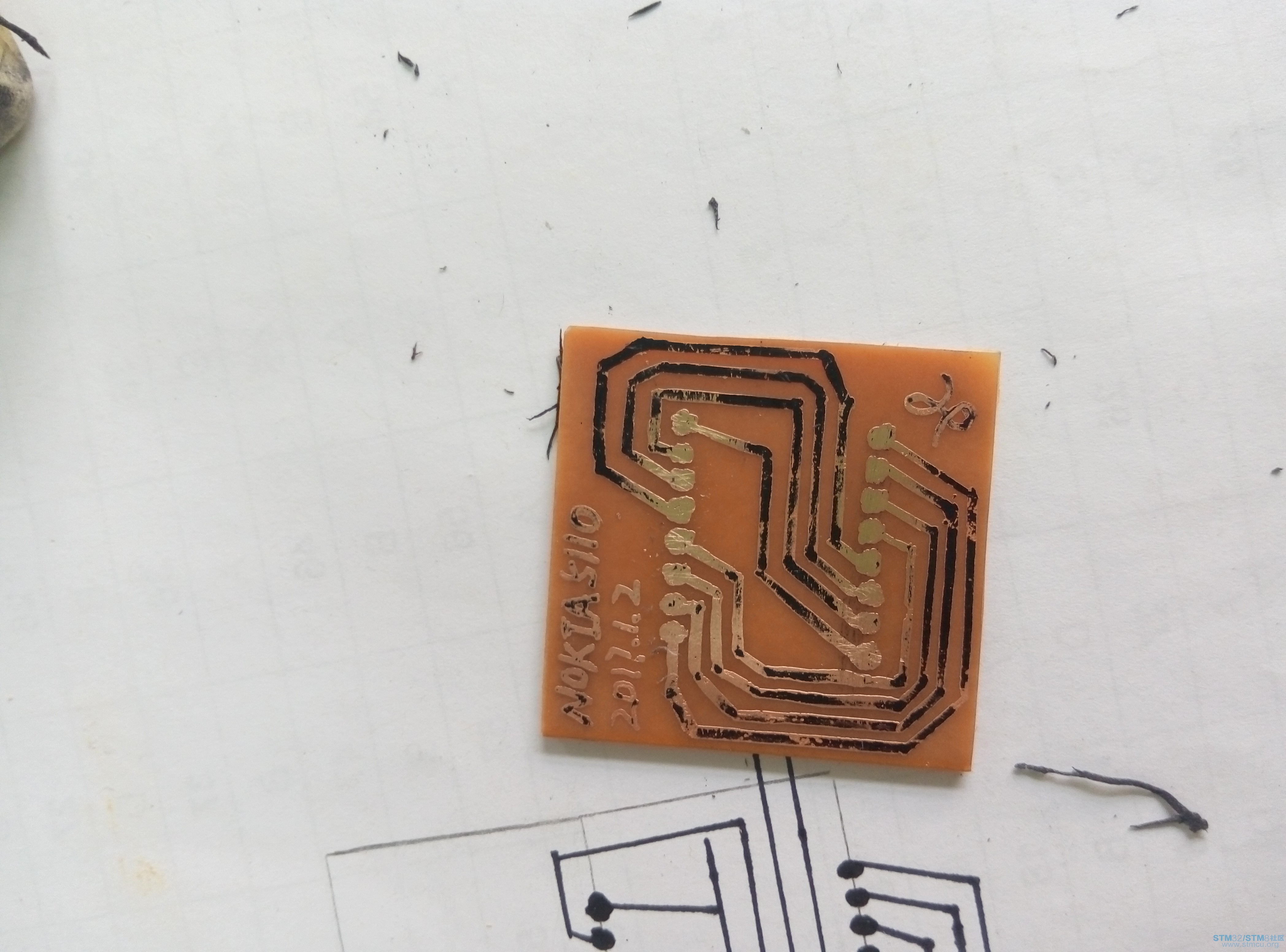

这是正常腐蚀的板子,画好的时候忘记拍照了,从这儿也可以看出很清楚的线条,从腐蚀的进度可以看到水逐渐变的更绿
P70102-105847.jpg i

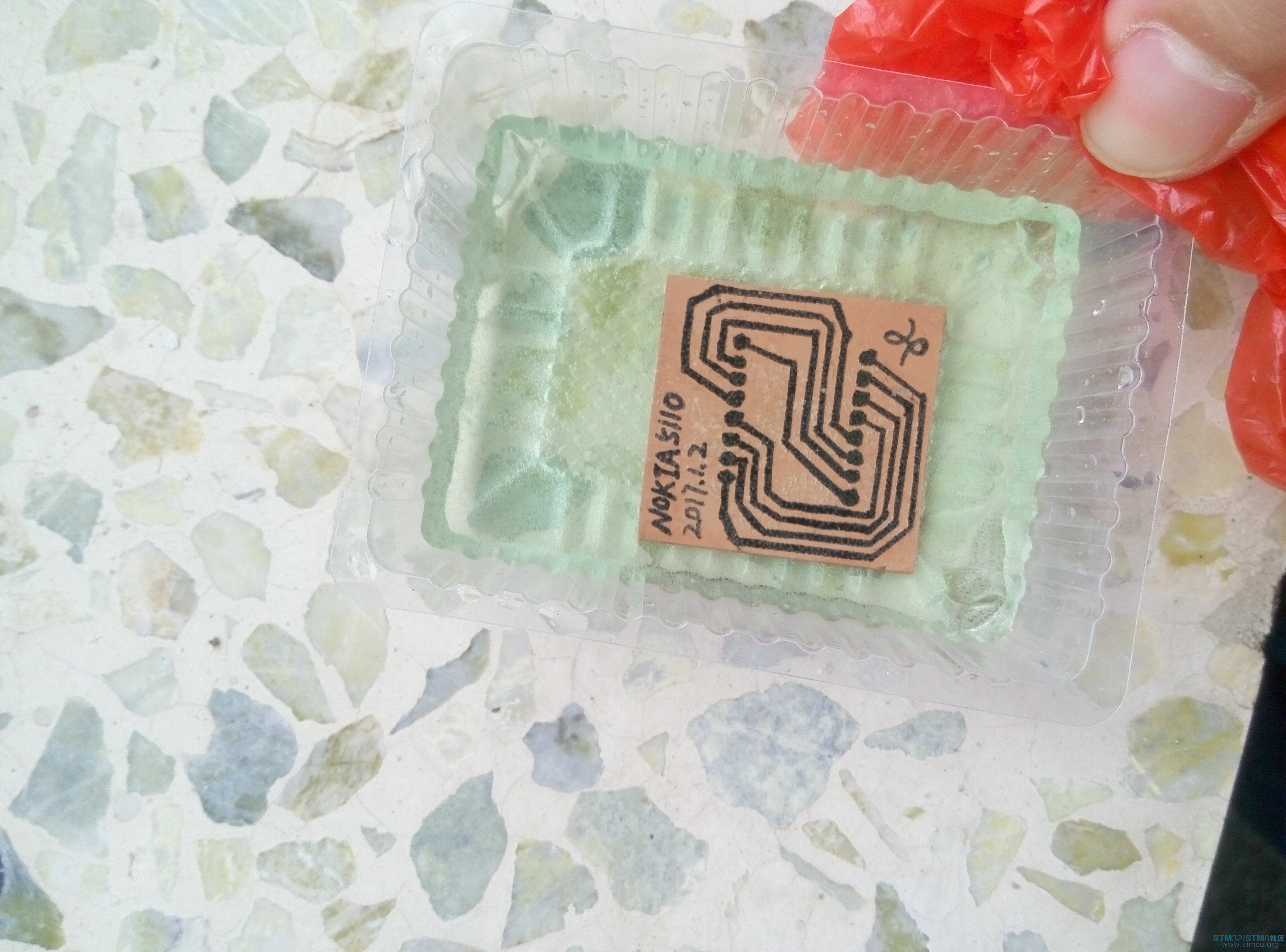

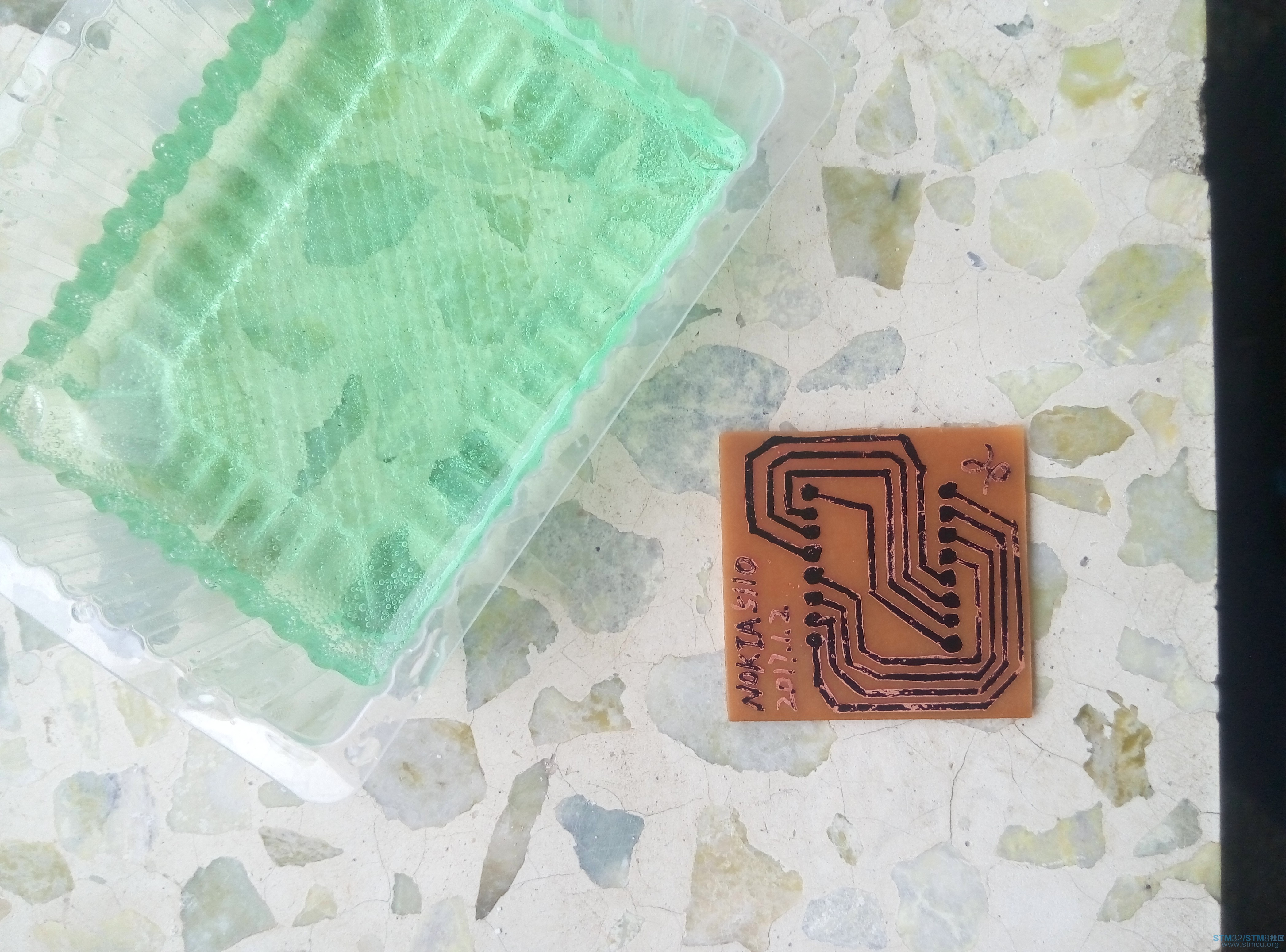

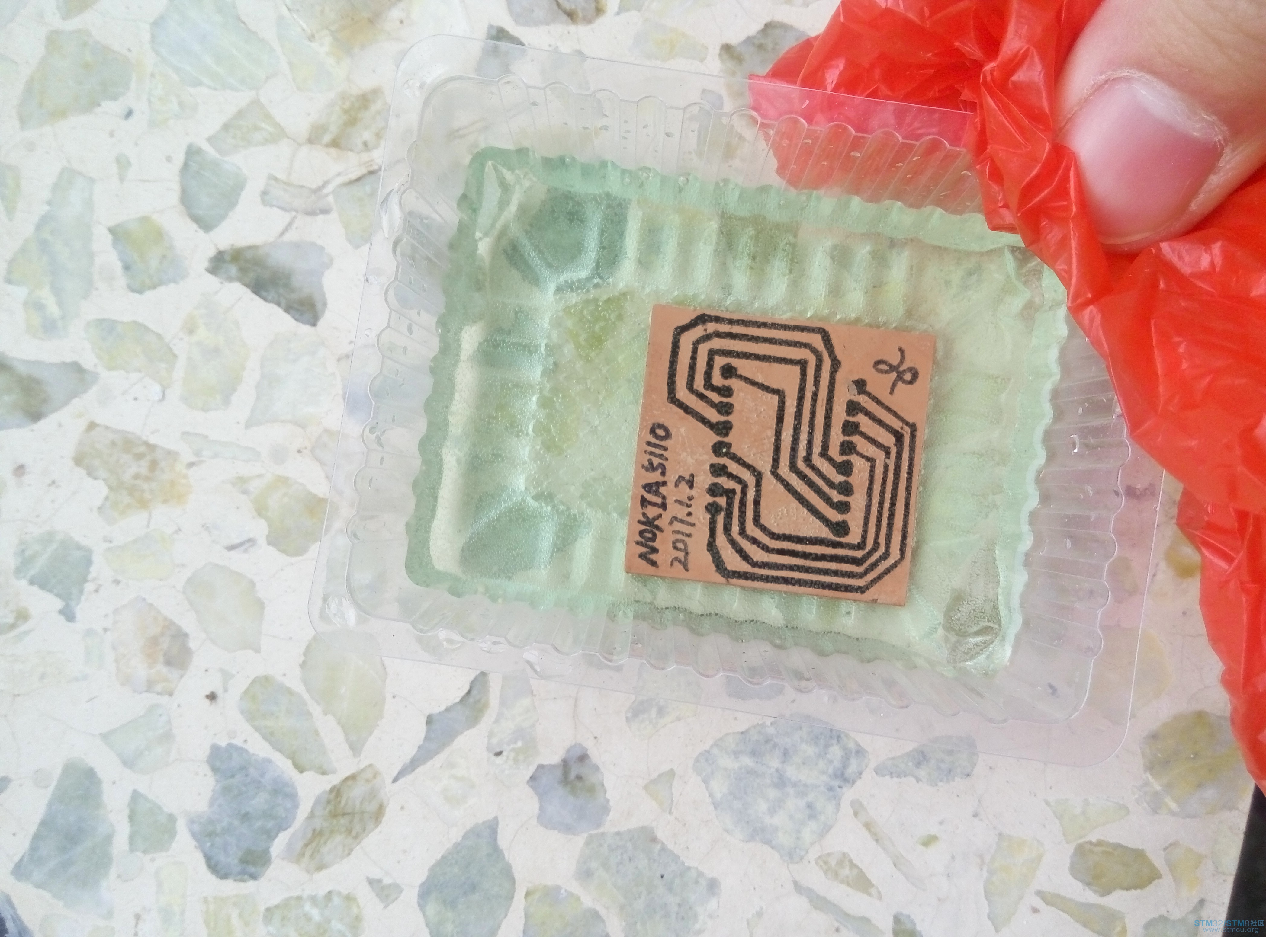

这上腐蚀后清洗好的板子
此时可以用砂纸打磨掉油笔画的线条,只可惜我手中没有砂纸,于是用橡皮和小手钻上的磨砂轮擦掉了焊盘的地方,其他的地方就先留着吧,不影响使用,还可以防氧化。

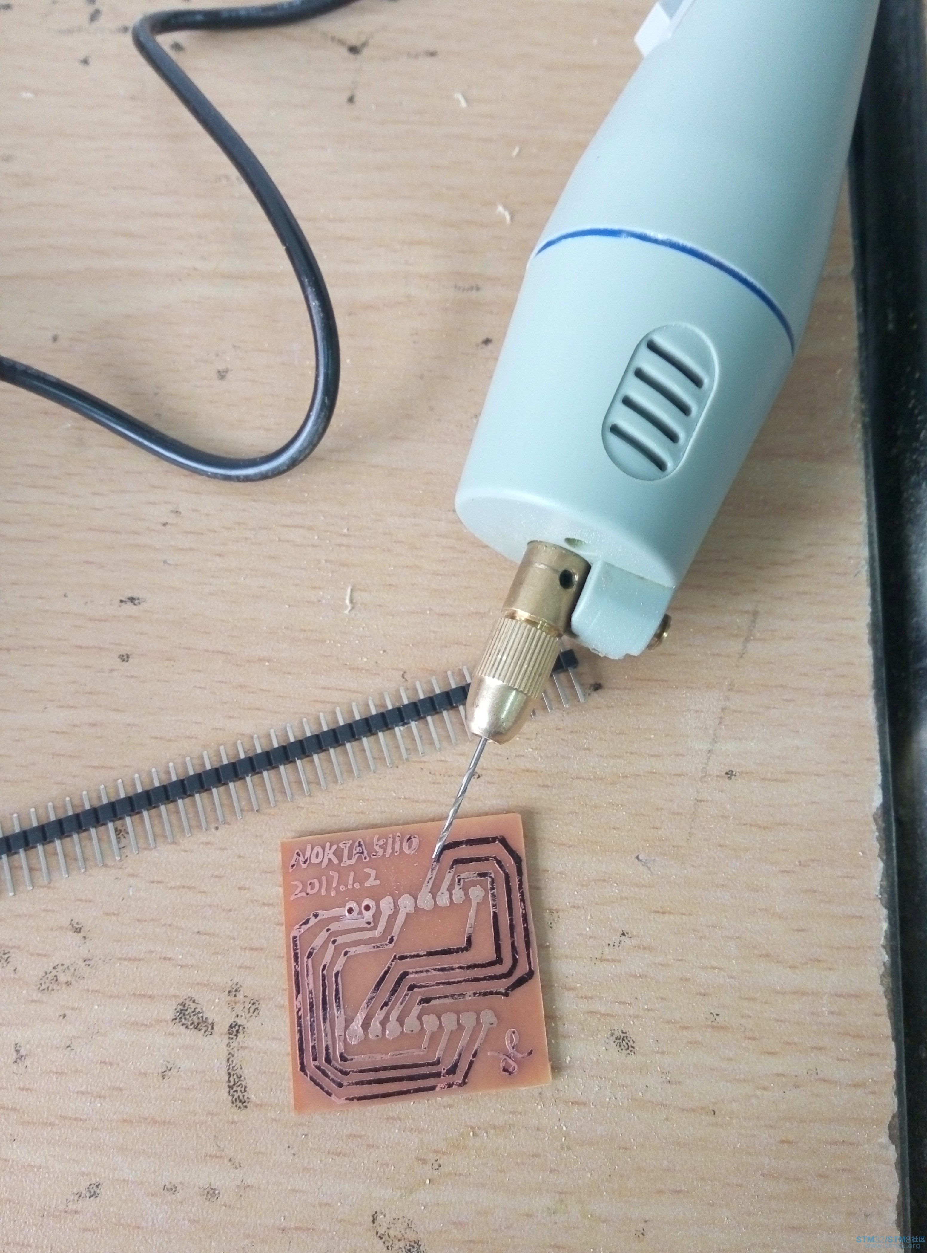

现在打孔————再上个工具,小手钻
刚开始打了两个孔发现不容易打正,于是就用一个STM32F103RCT6的最小系统板放上面,通过这个板子上面孔来打,这样方便多了,既不会打错位置速度还快。

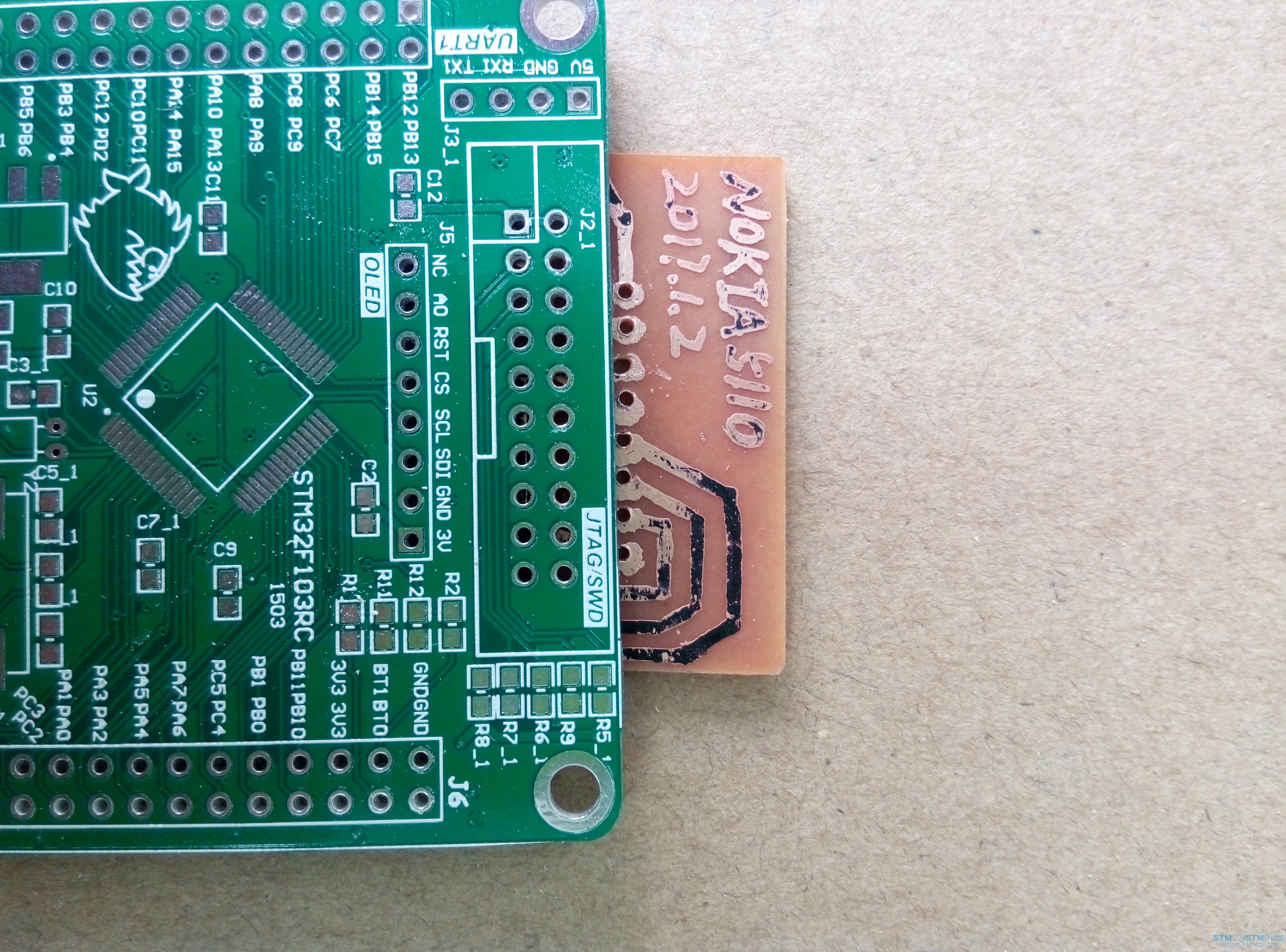

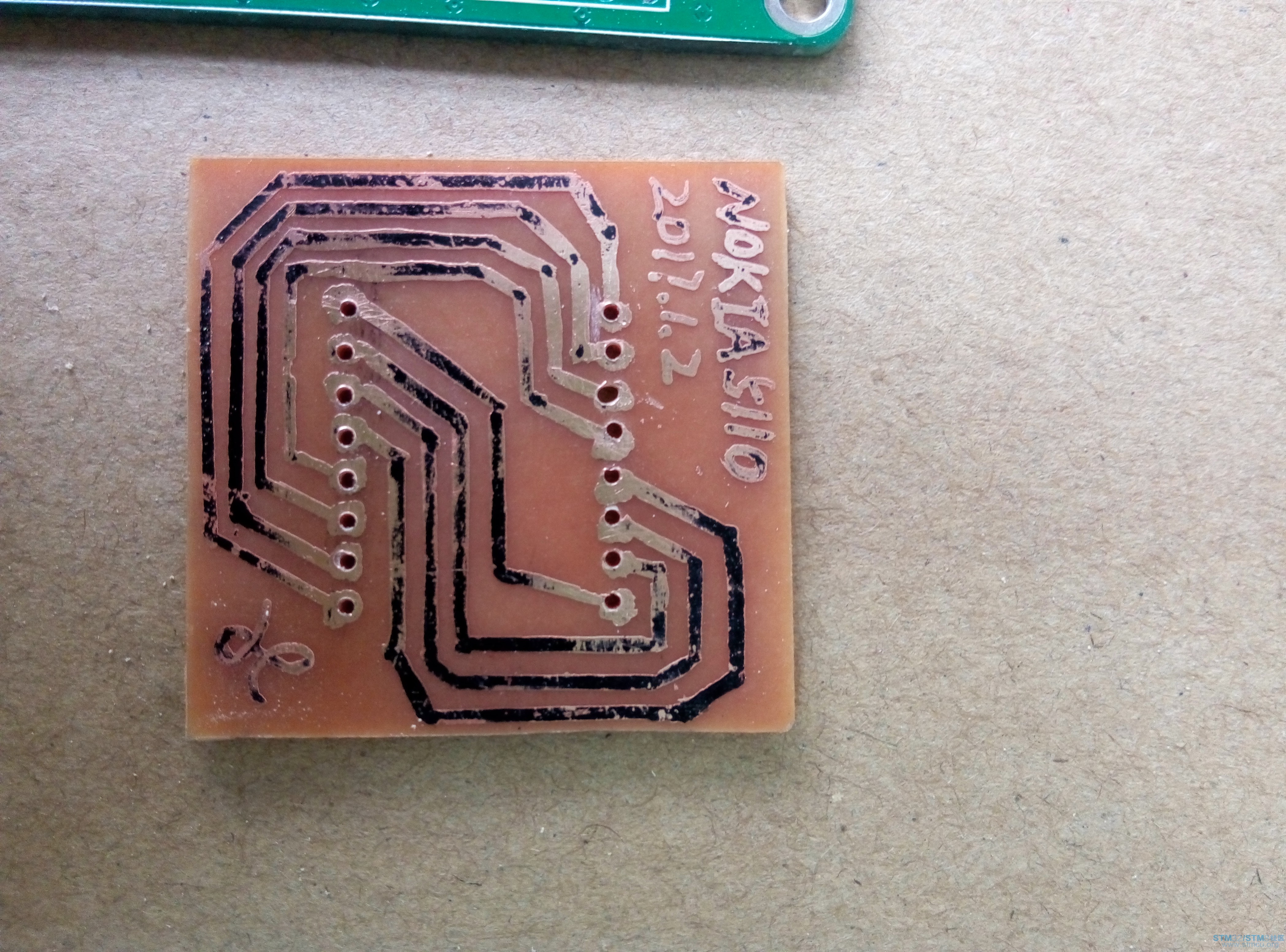

好了,这是打好的板子——有点丑,不过使用很好

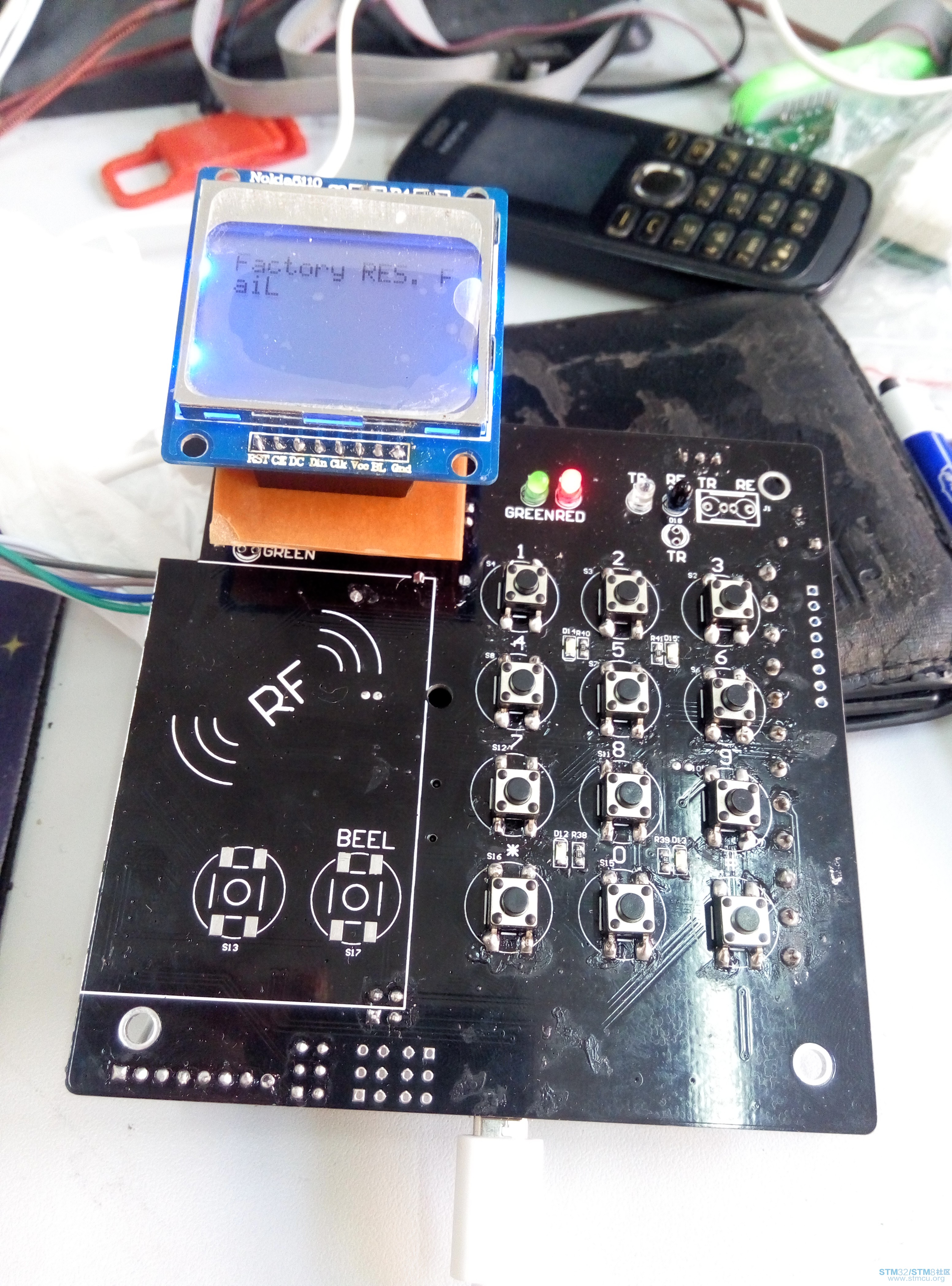

焊上排针和排母后,插在板子上就是这个样子
到此完工。
