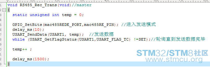

见图一,RS485主机端发送的是unsigned int型数据(0,1,2,3,4,5...);

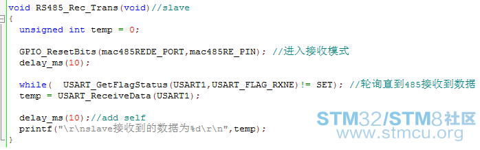

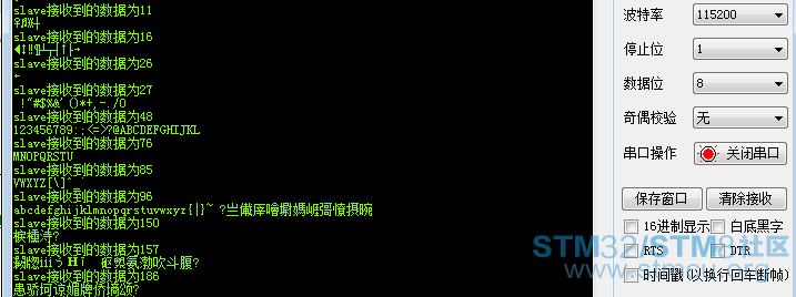

见图二,丛机端接收后,通过printf打印到PC串口工具(见图三),显示的是ASCII字符。
请问:
1. 我发送的是unsigned int型数据,为什么在串口工具显示的是ASCII ?
2. 我想要 在 串口工具端也显示unsigned int型数据,该如何实现 ?

丛机接收端 RS485接收和printf用的是一个USART。

LZ注意数据类型呀,你上面虽然定义了了unsigned int 没错是四个字节,但是串口出去的一个字节uint8_t,所以发送过程中舍去三个字节,如果想用串口传输小数或者整数甚至有符号数,建议LZ用memcpy函数处理一下,当然接收端也要根据端序做相应拼包

在接收现实工具上勾选十六进制显示!

xhzheng 回答时间:2016-12-22 08:21:18
在显示部分,选择2进制,或者16等显示方式看看;

技术范儿 回答时间:2016-12-22 09:32:10
5265325 发表于 2016-12-22 08:48
串口发送最低8位
这个到底是那个,看大小端决定的,但是肯定是丢了三个字节,自己做个内存测试一下
