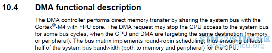

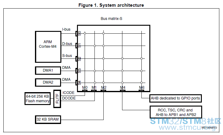

DMA传输时要让出一半的系统总线带宽给CPU( Cortex-M4 with FPU core),但是也不对啊。SDADC以50KHz速率采样,占用的带宽不会超过1MHz。100点的正弦序列生成13KHz的正弦信号也就占用1.3MHz带宽。系统总线带宽有72MHz,系统总线是32位宽。怎么算这两个DMA通道都不会占用一半的系统总线带宽。
