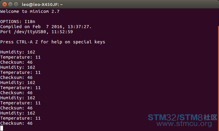

正好手头上有个DHT11温湿度传感器,在Mbed下初步试着用了一下,代码相当简单

UART连接PA_2,PA_3,显示当前温度和湿度

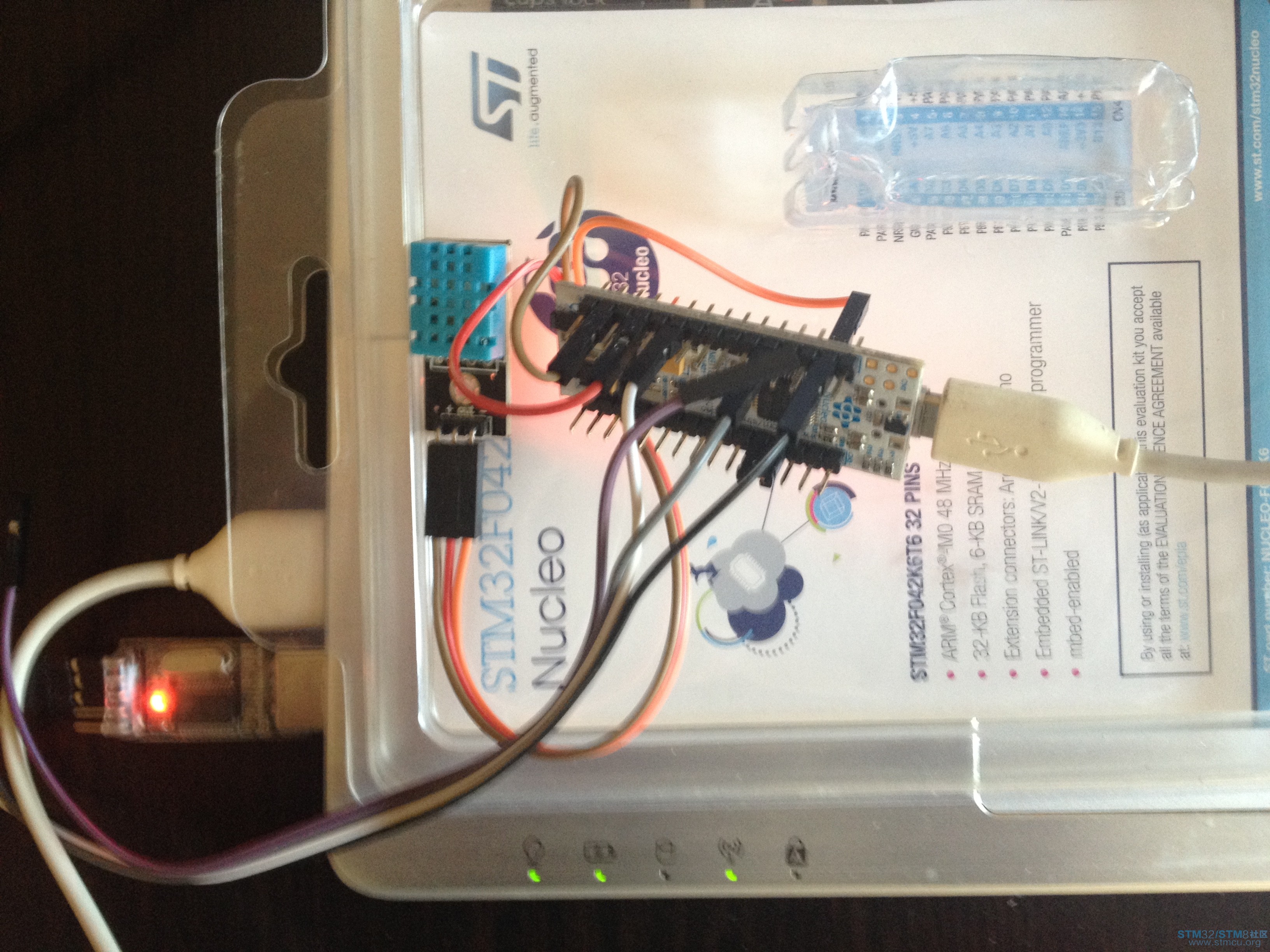

接线比较乱
接线比较乱
