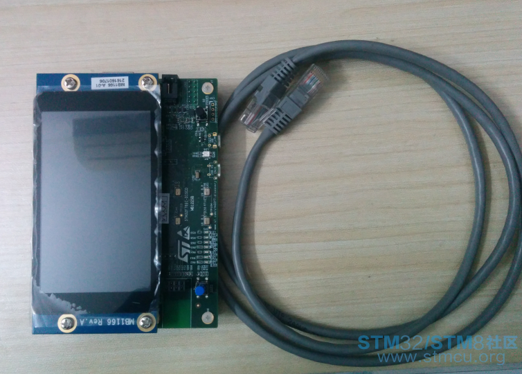

      时下流行物联网,各式各样的设备都免不了需要联网,STM32F7这样高端的MCU,当然也少不了网络相关功能,STM327F69DISCOVERYSTM32官网开发板上搭载了网口,同时还提供WIFI模块扩展接口,有线无线都能联网。本文使用有限网口联网测试。
工具:
STM32F769I Discovery开发板
网线一根
USB线一根
路由器(可选项)
网线连接:
方法1:使用直连网线连接开发板和局域网路由器,电脑也连接到该路由器
方法2:使用交叉网线直接连接开发板和电脑
本文使用方法1,开发板和电脑都连接到路由器

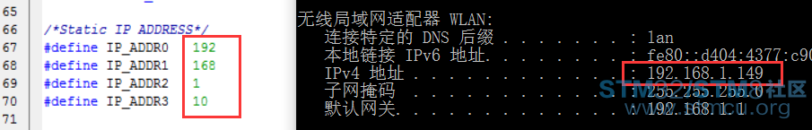

首先屏蔽下面的宏定义
#define USE_DHCP
因为本次不使用DHCP,关闭这个宏
然后修改IP地址,先电脑端打开命令行,输入ipconfig查看电脑的IP地址,再修改程序中的IP地址,保证电脑和开发板的IP在同一网段
此处修改为
IP:192.168.1.10
然后编译工程,不出意外的话能编译成功

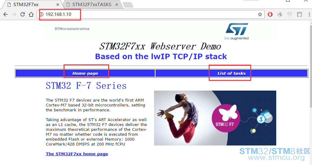

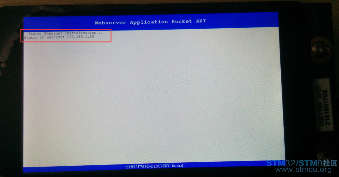

复位运行后,开发板LCD屏幕上会显示正在初始化,初始化完成后会显示开发板的IP地址
State: Etherner Initialization ...
Static IP address: 192.168.1.10

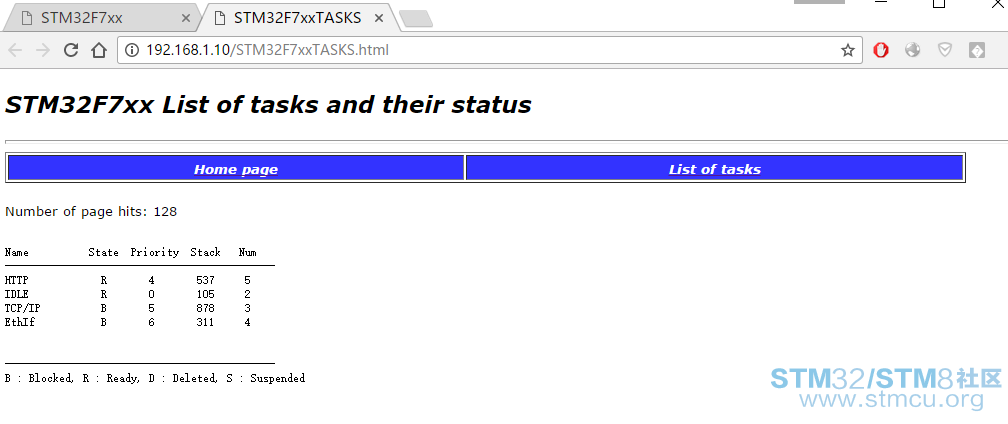

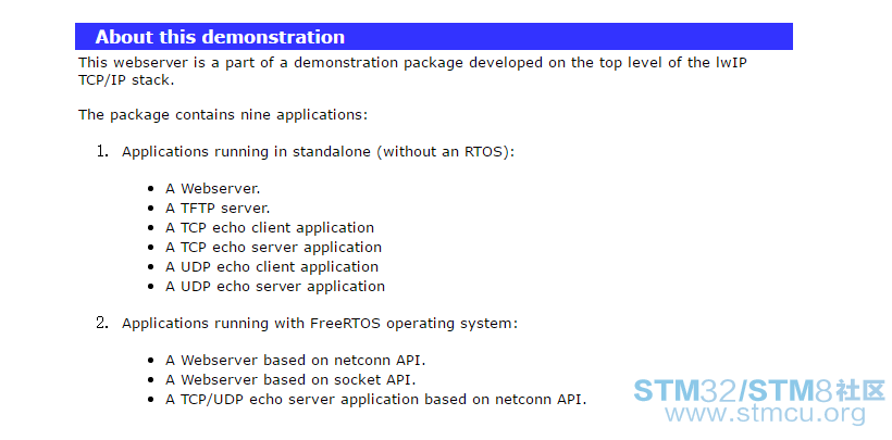

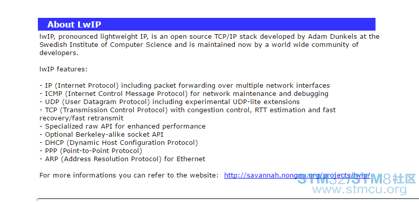

此时一个Http Server已经建立起来了,在电脑端打开浏览器,输入上面的IP,则可看到网页效果
该网页一共有两页,第一页是STM32F7的介绍,st官网主页链接,Demo简介以及LwIP介绍和主页链接
第二页每隔1秒动态刷新一次,显示LwIP运行状态
