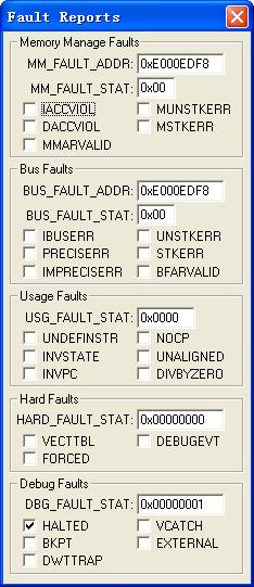

这问题已经折腾数日,我是按照正点原子的stm32f4的IAP程序更改了一版自己的程序,功能就是接收串口5的代码然后写入FLASH,完成之后运行APP,测试APP已经通过,并且查看FLASH代码应该是正常写入了的,但用上自己的APP始终工作异常,具体表现如下:
1. APP直接烧写工作正常。
2. APP转成BIN文件上传后工作异常,在线看BOOTLOADER的error report如附件所示报错
3.用指示灯定位发现一旦加上DMA配置则工作异常(如果屏蔽掉DMA再上传则其它功能正常),我的DMA配置如下,用于和一片DSP的SPI通信

强调一下,我的APP是能通过仿真器正常烧写的,而BOOTLOADER也是通过了APP测试的,但是加上了DMA配置的APP就通不过,头大!!!
请问各位高手,是不是我的DMA配置有误?像这样无法在线查看的情况,我应该使用什么样的调试方法?
多谢名位。
error report
error report

已经解决,原来问题在以前的开发者在一个底层的函数里又将中断向量表的地址给重新初始化了一遍,哎,挖个坑给后人跳啊,想不到
