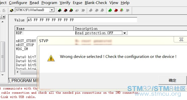

项目中使用了stm32f100c8t6b,官网和手册上都写的支持DAC,但是量产时候意外发生了,部分芯片不支持DAC,比例大约4%左右。
发现一个规律,支持ADC功能的芯片,用st官方烧写工具会报错,报告芯片型号不正确。但是用IAR可以加载就是ADC没有输出,折腾死了。

这种芯片造假不太容易吧,用st原厂的isp程序,选择stm32f100x8能正常下载程序,就是没有adc输出,显然型号st是做了区分的,stm32f100x8 是没有dac功能的,stm32f100x8xxB是有这个功能的,但是郁闷的是两个混到了一起,丝印也是完全一样的,看不出来。
