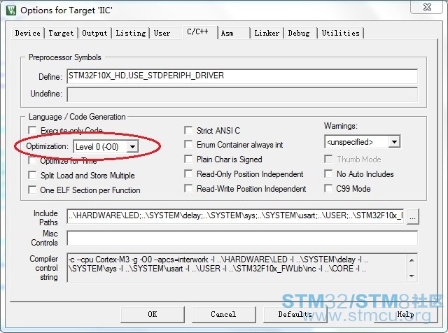

回答时间:2016-11-17 19:11:08
a0a.1 0b0c
要把 Keil 工程的 优化 等级 设为 Level 0
