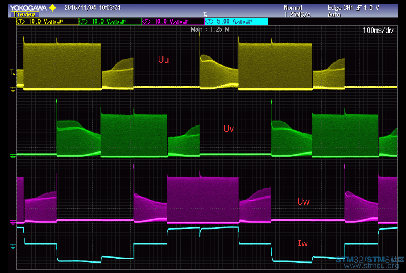

如图是我做BLDC 开环空载(延迟换相)的波形 反电势部分怎么和正常的不同呢 比如说正常的A相反电势在第2扇区(BC相导通时)  反电势不是应该由大变小吗 而我的结果却相反 搞不懂为什么 而且开环时电流还很大  管子发烫厉害 跑一会就要关掉

驱动管门极电阻会不会有问题

不用看,换相错误,别看能转起来,但MOS烫的要死!

发热的问题找到了 原先我采用的的是 HPWM-LON 的调制方式,而按照我的电路应该是  HON-LPWM 调制 所以导致发热厉害
现在剩下的问题是 反电势波形 的问题还是没解决 是和电机有关吗

我估计发热的问题和你换相有很大关系,你的电流应该很小,所以先不要纠结热的问题,吧换相问题解决了热自然就解决了,你有可能是换相顺序有问题或者是换相点有问题

换相顺序检查好多次了 应该没问题 看波形相位也没错发热的问题 我改了调制方式 现在已经不烫了
按理说 开环强制换相 换相点都是固定的 不知道什么问题了

哦哦,开环固定换相啊,会有这种问题,怪我没看清。

这种波形就是换相错误。换相时间不对。导致的。早已经试过了。
