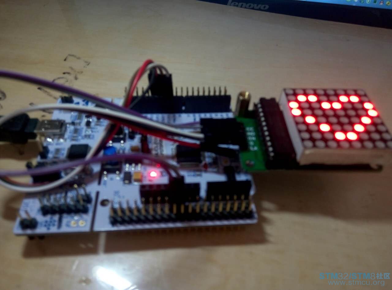

8x8点阵屏通过SPI连接 MAX7219,初始化之后交替显示心形和中字. 使用nucleo SPI接口
硬件:

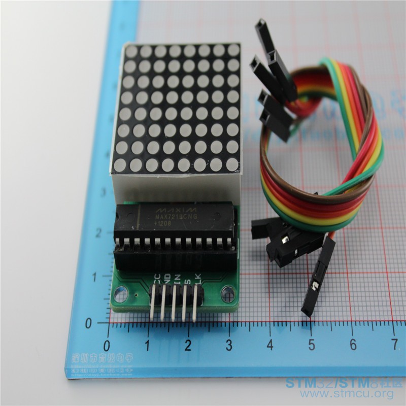

  • Nucleo070r 板/通用
  • LED 8x8点阵连 MAX7219
T1cP1aXqdXXXXXXXXX_!!0-item_pic.jpg 接线:
MAX7219
nucleo
Note
VCC3V3Power
GNDGNDGround
DIND11MOSI
CSD10Chip select
CLKD13SCLK

 楼主| 发表于 2016-11-2 10:32:18 | 显示全部楼层
