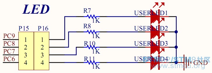

LED原理图
LED原理图

xhzheng 回答时间:2016-10-31 16:59:02
限流电阻太大了吧,即使有,也看不清楚;
直接短路1K电阻看看,可以直接驱动LED的;
