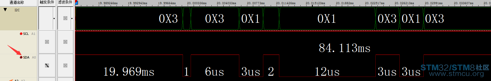

本人在一个项目中使用了STM32F302C8T6这个芯片,碰到硬件I2C奇怪的问题,过程如下:

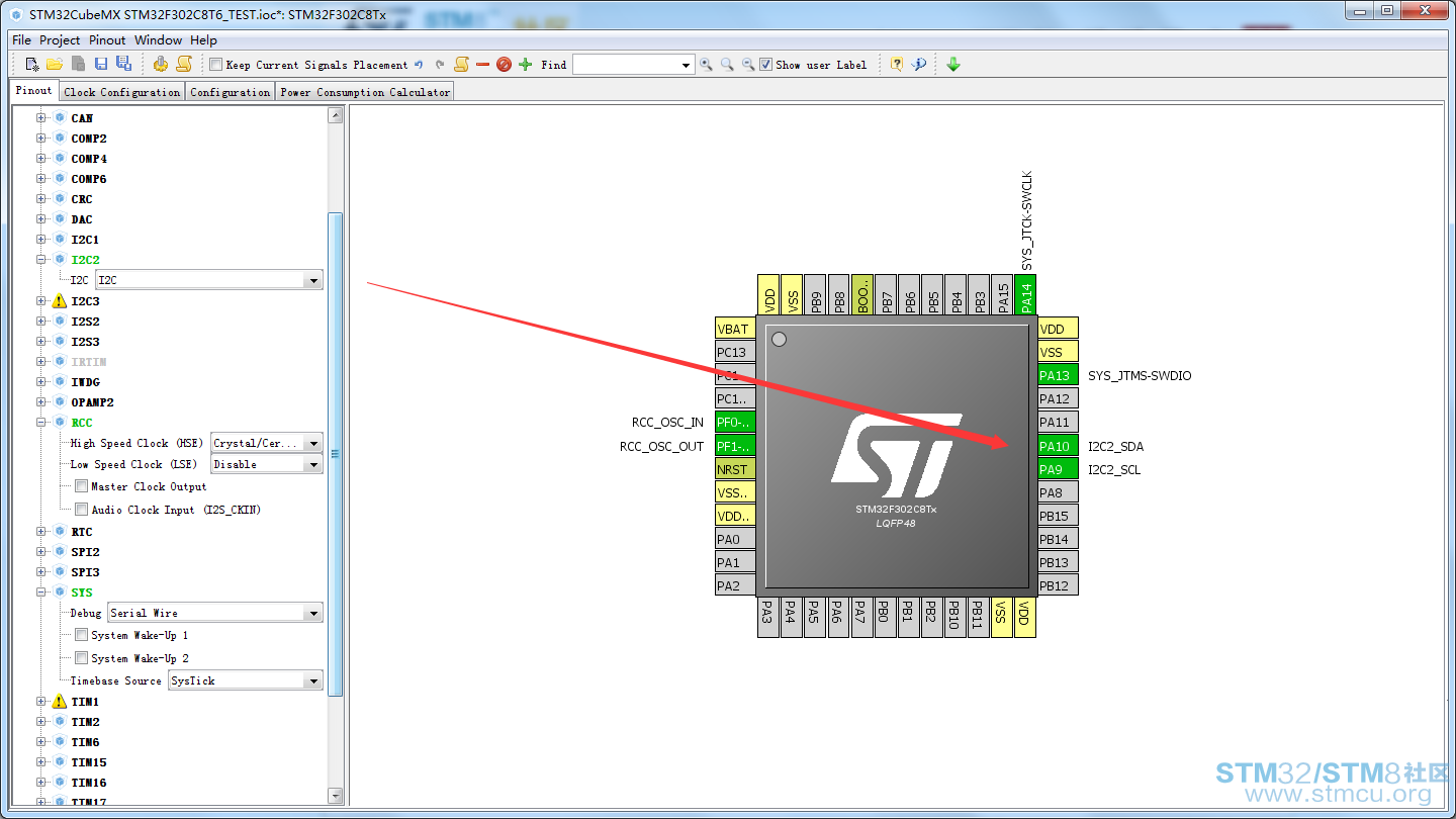

1、通过STM32CubeMX生成初始代码;

  9.     /**I2C2 GPIO Configuration
  10.     PA9     ------> I2C2_SCL
  11.     PA10     ------> I2C2_SDA
  12.     */

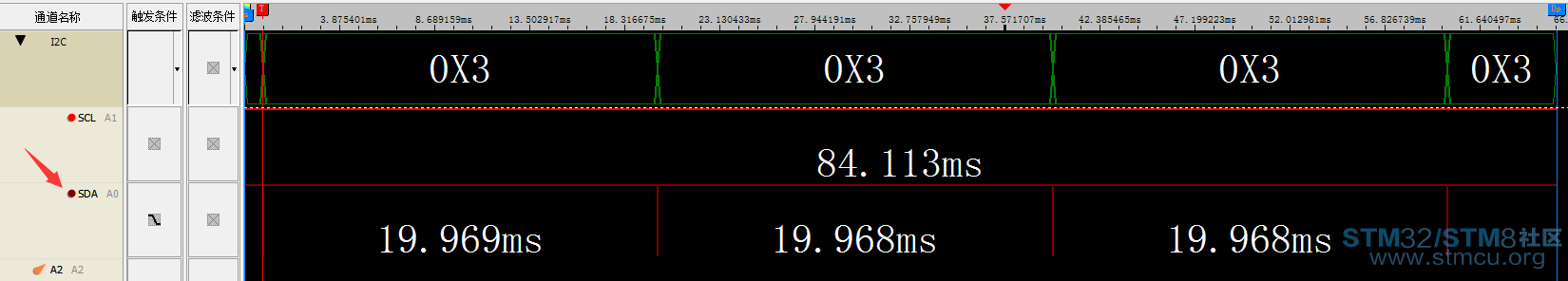

4、用逻辑分析仪测量SCL和SDA,发现只有SDA有波形数据,而SCL一直为高,换I2C1和I2C3情况相同;
放大后
放大后
目前小弟水深火热中,请各位大神出手搭救

tanganrong-1584 最优答案 回答时间:2016-10-28 21:07:24
问题已解决,是STM32F302芯片IO损坏,更换后正常。
