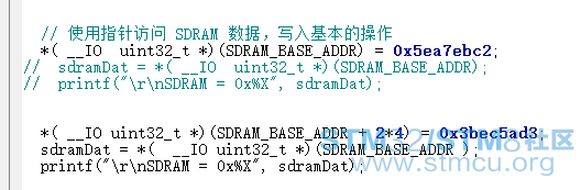

大虾们好,最近在使用 stm32f7x单片机对sdram 读写 ?? 出现如下情况:
图片1,读写正常,单个字节读写,见图片描述
一写一读正常,这说明硬件木有什么问题吧 ??

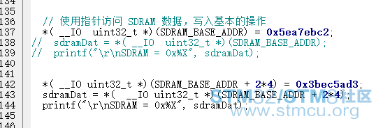

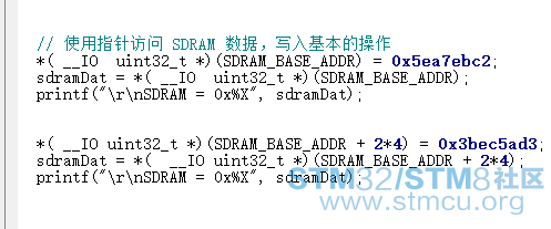

下面的连续写或者连续读都不行,图片如下:
大神们看看是哪里不对,SDRAM 我是使用两片 16位组合成32位的
c、上述a或者b操作后,如果不使用 static void MPU_Config(void) 这个函数,那么再单独进行单个字节的读写也不正常,这又是为何啊 ???

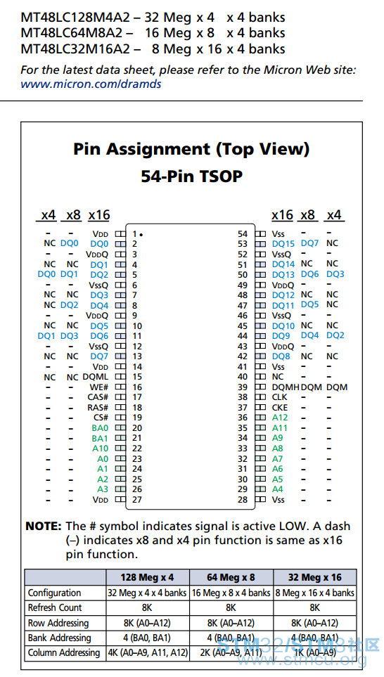

MT48LC32M16 芯片截图
详细的 MT48LC32M16资料如下: MT48LC32M16 datasheet.pdf (1.78 MB, 下载次数: 5)
