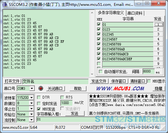

运行该代码时结果如下
它输出的cnt值一直为1,但数据内容是正确的,而把cnt的判断放在if条件语句的里面就不会出问题,如下:

运行结果如下:
此时输出的cnt的值是正确的,有人知道会是什么问题导致的吗?

我觉得RXNE和IDLE LINE这两个中断的发生时间需要测试一下。
这两个的发生时间我理解的可能不正确。若有错误请指正。
在我的理解里,RXNE是接受buffer里面有数据准备被DR读取的时候产生的。数据手册里面的描述是Received Data Ready to be Read.或者Read data register not empty.
而idle line是硬件检测到的空闲间隔。当出现idle line的时候RXNE一定发生。【The IDLE bit will not be set again until the RXNE bit has been set itself 】
在我的测试中是在HAL中进行的,使用中断idle line来实现不定常接收。就出现了每一个字节都接受,反而idle line没有什么效果。
所以你的第一段代码中cnt一直是1.你第二个出现正确的结果,个人猜测是因为你用了
  • if(cnt == 0)
  •                                 continue;
这样其实如果你跟踪程序的话,会发现你的idle line第一次出现是的确是cnt==0或者==1.
  •                         printf("\r\ncnt:%X,ctx:",cnt);
  •                         for(i = 0; i < cnt; i++)
  •                                 printf("%02X ",buffer);
你的这段代码可以看出cnt早printf时和printf之后明显改变了。你过你把cnt赋值给另一个数你就每次只能打印出一个数。
所以第二段代码其实也没有解决你的真实问题。不信你拿50个左右的字符试一试。然后printf用另一个更快的端口输出。或者直接在内存调试。
推荐的方法是DMA+IDLE探测。不开启RXNE
