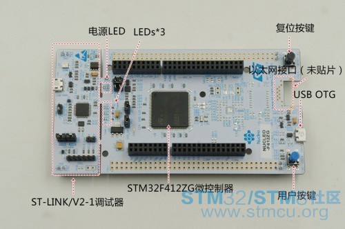

NUCLEO-F412ZG开发板硬件
NUCLEO-F412ZG采用ST Nucleo系列一贯的精简包装,不过在包装盒内的硬纸板上明确的点出了板卡的几个重要特性,比如基于最大主频为100MHz的ARM Cortex-M4处理器、集成1 MB Flash/256KB SRAM、兼容ST Zio/Arduino Uno扩展接口以及支持ST morpho、支持USB OTG功能、集成嵌入式调试器ST-LINK/V2-1、支持ARM mbed-enabled项目。
了解过ST Nucleo系列板卡的用户可能都明白,这系列的板卡就相当于微控制器的最小系统+板载调试器的组合,但对于初学者或者第一次接触Nucleo板卡的用户,当第一眼看到板卡实物的时候可能会有些失望,毕竟听介绍NUCLEO-F412ZG板卡性能和功能都该很强大,但是板载的众多功能都没有相应的外设来体现,需要自己动手去实现各种功能,上手简单,想要进一步就比较困难。
即便如此,为何ST还是要大力拓展Nucleo系列的板卡呢?依笔者的愚见来看,这里实际就涉及到一个生态的问题,玩过Discovery系列板卡的用户都该清楚,Discovery板卡都基本会板载一些外设,可供用户验证微控制器的功能,不会像拿到Nucleo板卡这样有点不知道该干什么好,但是有利也有弊,对于一些已经玩单片机很溜的用户来说,更希望自己亲手DIY板卡外设功能,而Discovery系列的板卡部分功能已经被占用,没法让用户尽兴的DIY,而Nucleo系列的板卡就不同了,依托于目前Arduino广泛的生态圈,基于Arduino UNO扩展接口的模块市面上很多,而且价格低廉,这就像芯片都在朝SoC的方向发展,而我们的外设组件都在慢慢变为模块化,既标准化,又非常的方便,利于验证、研发、DIY,所以从长远来看,Nucleo系列的板卡明显会具有更大的优势,生命周期也将更长。
浅显的表达了下笔者的愚见,接着回到NUCLEO-F412ZG板卡,诚如上面所述的,Nucleo系列板卡板载的资源少的可怜,大多数情况是需要依靠用户自己DIY外设。
整个板子的结构是以微控制器最小系统+调试器的组合,撇开这颗全新的、还不完全了解的微控制器,ST-LINK/V2-1可是我们熟悉的调试器,不仅对内,还可以对外调试,方便实用,这点上相比以前动不动就需要我们额外购买仿真器强上不少,不仅方便,还能节省不少成本。

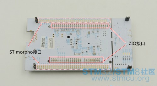

另外,我们也可以看到板卡的微控制器外部晶振只保留了一个32.768kHz的RTC晶振,高速晶振也省去了,如果需要使用,我们也可以通过配置使用STLINK/V2-1的MCO来作为MCU的高速时钟。
其中Arduino UNO接口存在ZIO接口中,与之复用引脚。
NUCLEO-F412ZG板卡上的资源大概就是以上这些东西,可以看到,此款板卡明显有精简的意味,即便是已经扩展出以太网接口、在PCB板上已经布局了这个器件,但是实际拿到的板卡还是未贴片,这也难怪,这么强大的MCU功能板,官方的报价还不到19美金,你还能要求什么呢?

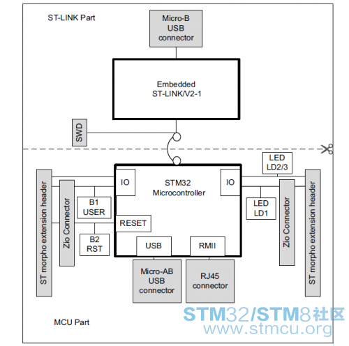

NUCLEO-F412ZG板卡的整个硬件系统框图如下所示。

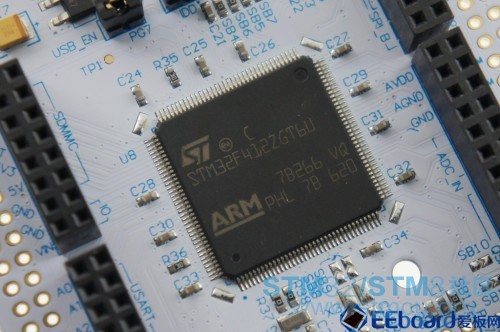

说实话,除了微控制器本身,NUCLEO-F412ZG板卡还真找不出一个可聊硬件的地方,当然,这也可能是跟笔者经常接触Nucleo系列的板卡有关,太熟了,都不知道该说些啥,板卡搭载的微控制器具体型号为STM32F412ZGT6,采用LQFP144封装,20mm*20mm,真是够大的,比目前手机的SoC还大,当然这也是由于封装关系,另外也有采用UFBGA144封装的,要小上不少,只有10mm*10mm。

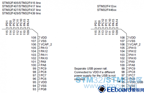

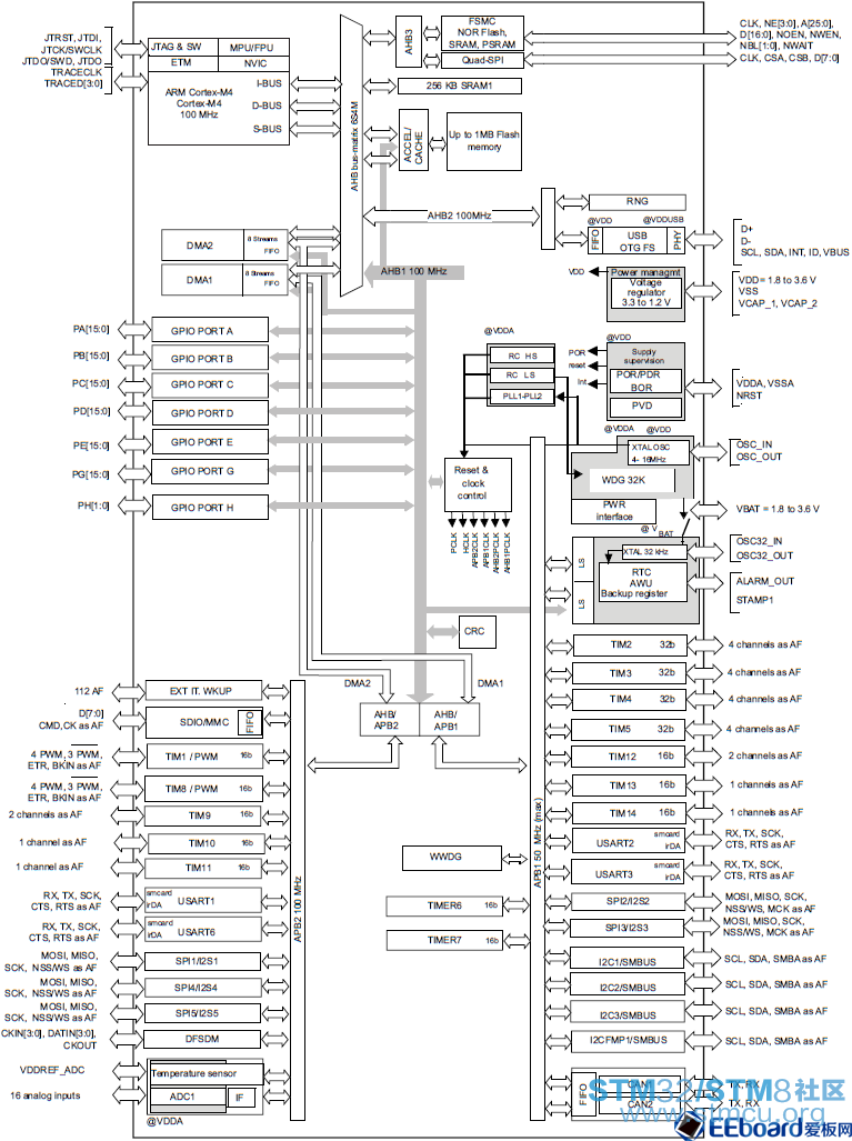

STM32F412ZGT6微控制器的特性就不一一说明了,反正功能很丰富,比如支持LCD并行接口(8080/6800模式),最大支持17个定时器,支持17个通信接口,包括I2C、USART、SPI、I2S、SDIO、USB1.0 OTG、CAN2.0B。有关微控制器具体的资源,可以查阅官方提供的规格书,下图则是STM32F412ZGT6的硬件系统,从中也不难看出其丰富的资源。
STM32F412ZGT6在不断提升品质的同时同样继承ST微控制器在软件和特性方面向前几代STM32F4系列微控制器产品兼容的优异特性,下图则是相应的可以兼容的产品系列列表以及某些地方稍微的改动,如此款STM32F412ZGT6微控制器设计了一个单独给USB供电的引脚,这主要是硬件电路设计的时候需要注意一下。

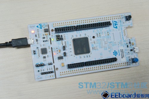

ST Nucleo系列板卡出厂自带内置的程序,可以实现一些小功能,最常见的就是点灯程序了,毕竟这个程序很通用,如果第一次使用Nucleo的板卡,是需要安装驱动程序的,最重要的一个就是ST-LINK/V2-1调试器的驱动了。安装完成可以在PC端的设备管理中看到相应的提示。
NUCLEO-F412ZG开发板上电后运行默认的LED程序,并且可以通过板载的蓝色用户按键改变不同的LED点亮。
同时,我们也能在PC端我的电脑中看到NUCLEO-F412ZG实现的U盘,这是Nucleo系列板卡支持ARM mbed项目的一个重要功能,通过U盘实现程序的下载。

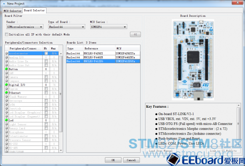

NUCLEO-F412ZG板卡选择STM32F4系列的固件,直接用工具中自带的下载器下载的话速度可能会很慢,推荐先去ST官网下载,然后导入。
从最新的Library库可以看到中,别说时微控制器,就是连现成的板卡都能找到,如果仅针对板卡的开发,这就更加方便了。
打开后可以看到包括菜单栏、功能栏、模块栏以及微控制器的引脚定义图,图形化界面,非常直观。

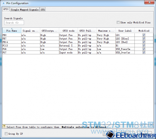

板子上也没啥资源,这里就以3颗LED为例实际使用下这个工具,目标是同时点亮这三颗LED。
先在原理图上找到LD1、LD2、LD3 LED的引脚信号。
LD2、LD3原理图
LD1原理图
根据原理图的管脚设置相应的GPIO口输出

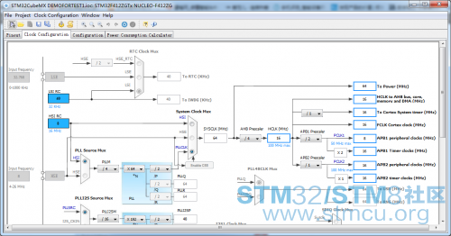

时钟配置,选择默认或者按照需求设置都可以。

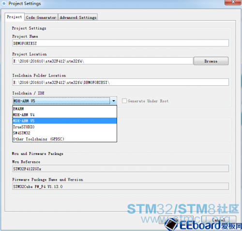

完成后保存,在Project下点击生成代码。
看自己使用的IDE工具习惯,生成对应的项目文件,可生成的项目文件包括支持KEIL、IAR等IDE工具。

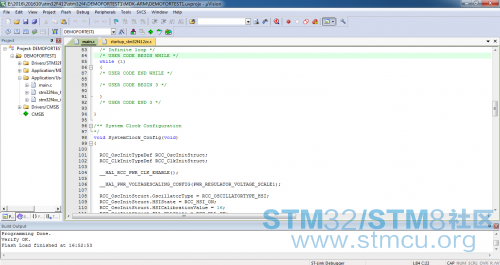

因为自己使用的是KEIL5,这里就直接生成MDK-ARM V5的项目文件,项目在KEIL5 中打开编译没有问题。
下载调试也没有问题。

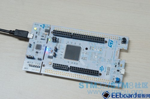

程序实际运行效果图。

发表于 2016-10-12 11:05:22 | 显示全部楼层
那个不是USB-otg,是网口,从焊盘也能看出来
回复 支持 反对
