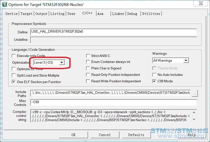

用keil MDK5 编译之后,烧录到开发板,电机无法启动,且抖动剧烈。但是没有找到原因。
网上说,IAR编译的代码能够正常使用,于是下载安装IAR,果然,电机正常转动。
对比两个工程,发现驱动代码除了启动文件(startup_stm32f302x8.s)之外,完全一样!分析两个启动文件,也没有发现问题。
之后,查看keil MDK工程配置,发现问题:代码优化级别太高了,造成代码无法正常运行!
优化级别
优化级别

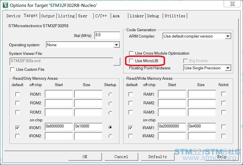

我发现,虽然修改优化级别之后,电机能够启动,但还是稍微有些震动,这与IAR编译的代码运行结果不一致。于是,我再次找问题,发现keil MDK工程使用了MicroLIB,取消后,一切正常。
