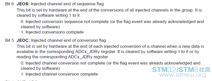

 楼主| 发表于 2016-8-24 16:08:55 | 显示全部楼层
自己的看法
JEOS应该是注入通道序列转换完的标志
JEOC是注入通道转换完的标志
简单地说:JEOS针对多个注入通道,JEOC针对单个注入通道

发表于 2016-8-31 09:29:35 | 显示全部楼层
一个是整个组转换完成标志,一个是单个通道转换完成标志

发表于 2016-9-1 17:13:15 | 显示全部楼层
3楼正解
这些都可以从手册中找到答案的
