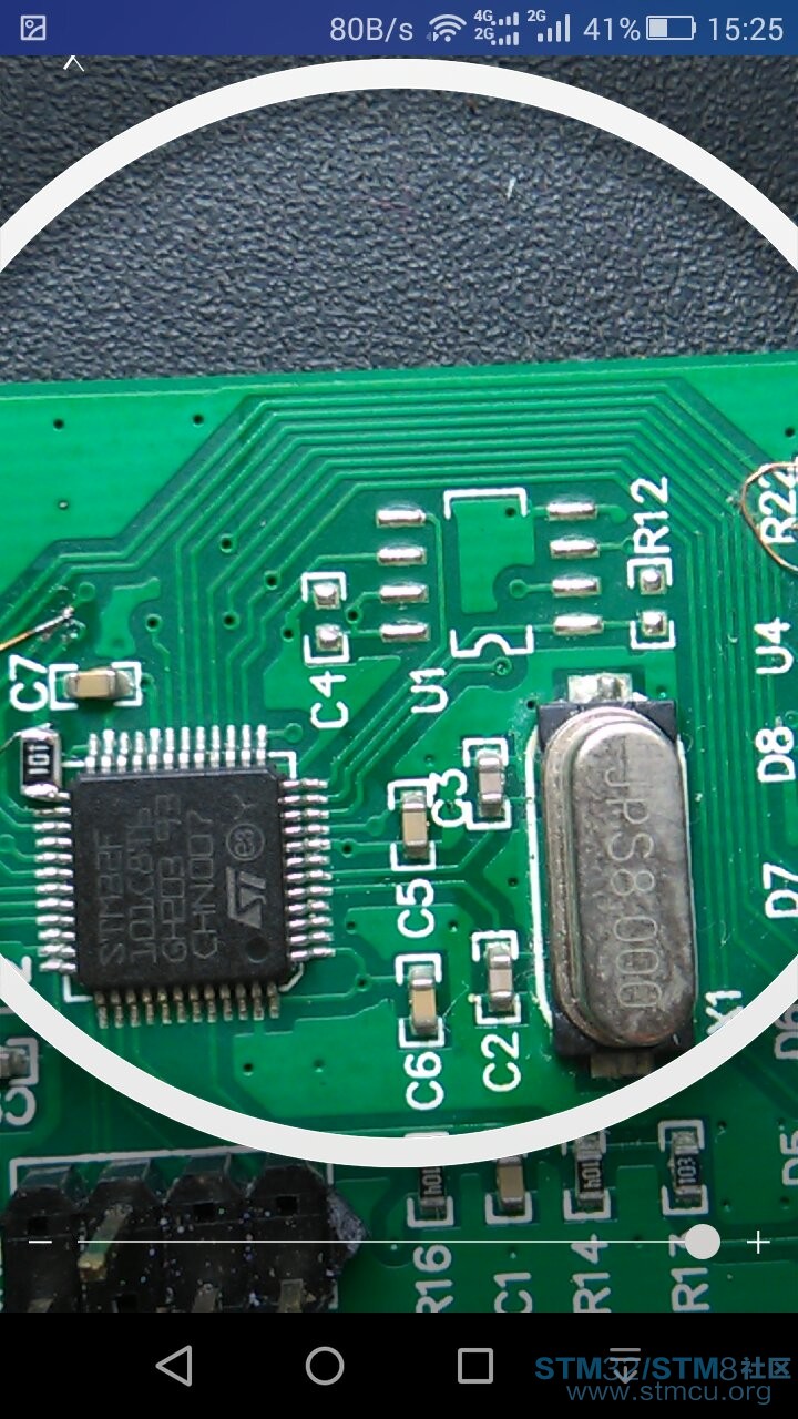

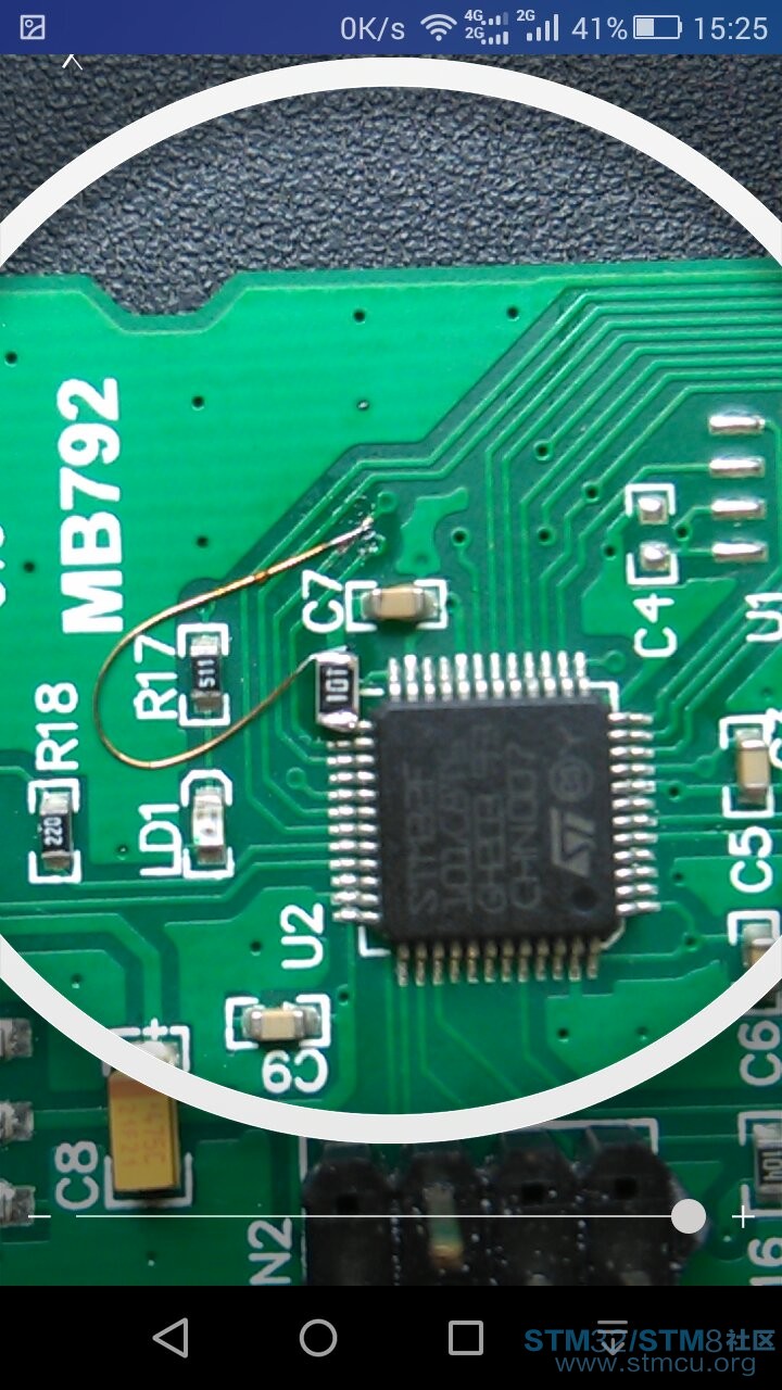

 楼主| 发表于 2016-8-22 17:04:50 | 显示全部楼层
对比一些盗版的原理图
好像swd只要增加一个电阻就ok了。

 楼主| 发表于 2016-8-22 20:03:15 | 显示全部楼层
然后用其他的stlink工具把网上的固件烧录进去,就ok了

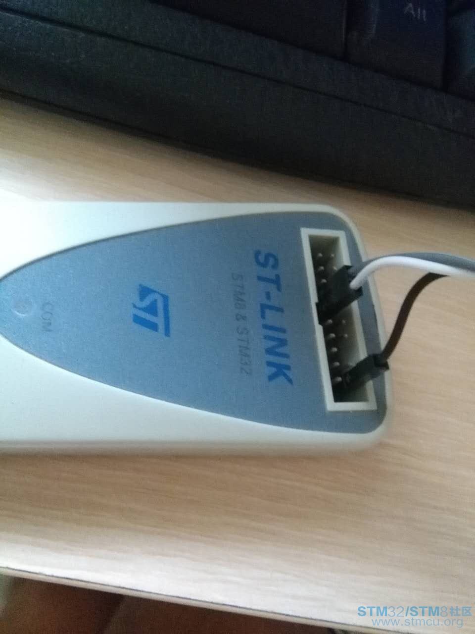

 楼主| 发表于 2016-8-22 20:11:02 | 显示全部楼层
测试发现
swd
swim
方式工作正常。
jtage没有测试,引脚太多太麻烦
