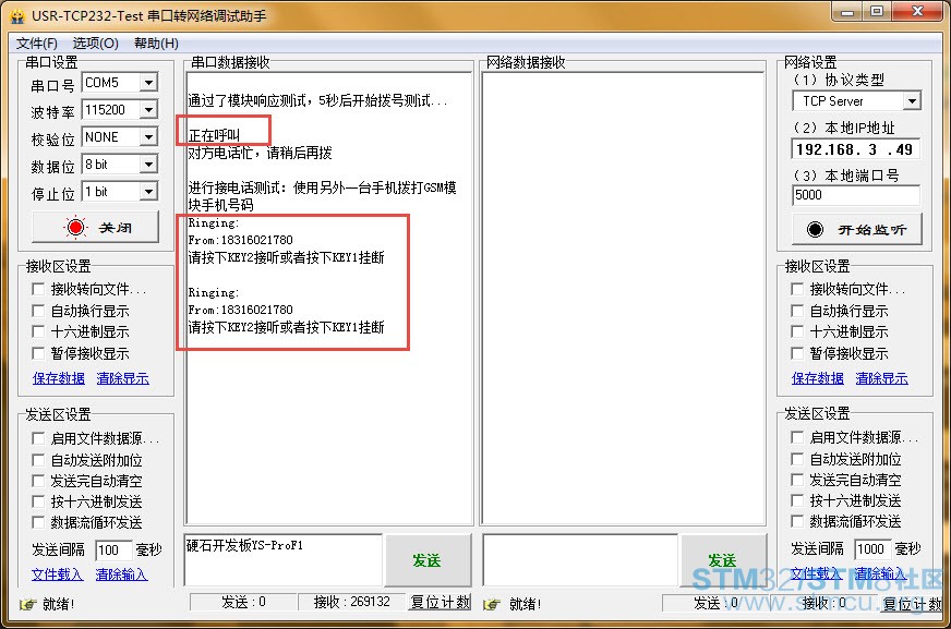

【3】操作及现象
    使用开发板配套的MINI USB线连接到开发板标示“调试串口”字样的MIMI USB接口(需要安
装驱动),在电脑端打开串口调试助手工具,设置参数为115200 8-N-1,将GSM模块装入SIM卡,接好线
同时将例程中的号码改为自己的号码,编译下载程序后,即可在串口助手观察到相关信息,也能实现
通话。
