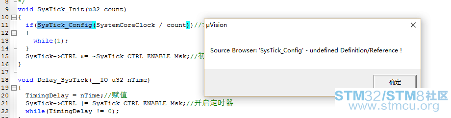

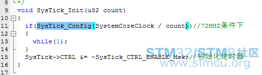

代码如下:
void SysTick_Init(u32 count)
        if(SysTick_Config(SystemCoreClock / count))
                while(1);
        SysTick->CTRL &= ~SysTick_CTRL_ENABLE_Msk;
SysTick_Config的作用是什么??我找了很久都找不到它的定义,函数手册找不到,软件中找定义也找不到。
我该如何找。

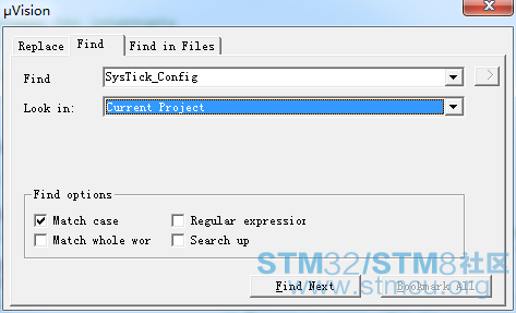

低版本的Keil需要编译一次才会生成函数/变量间关联信息(Broswe Information)。
或者直接在工程里用全文搜索,也能找出来。

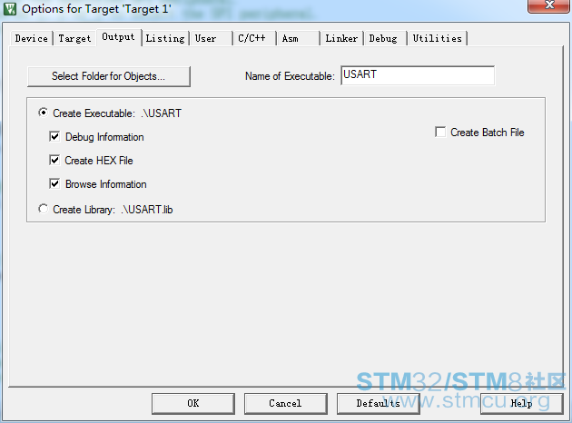

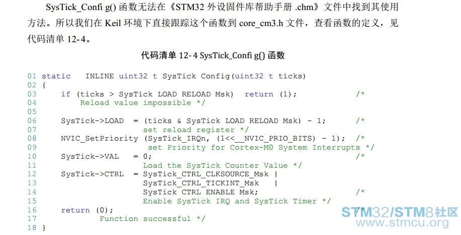

SysTick_Config是一个内联函数,定义在core_cm3.h(按内核)文件中,在core_cm3.h文件中代码如下:
static __INLINE uint32_t SysTick_Config(uint32_t ticks)
  if (ticks > SysTick_LOAD_RELOAD_Msk)  return (1);            /* Reload value impossible */
  SysTick->LOAD  = (ticks & SysTick_LOAD_RELOAD_Msk) - 1;      /* set reload register */
  NVIC_SetPriority (SysTick_IRQn, (1<<__NVIC_PRIO_BITS) - 1);  /* set Priority for Cortex-M0 System Interrupts */
  SysTick->VAL   = 0;                                          /* Load the SysTick Counter Value */
  SysTick->CTRL  = SysTick_CTRL_CLKSOURCE_Msk |
                   SysTick_CTRL_TICKINT_Msk   |
                   SysTick_CTRL_ENABLE_Msk;                    /* Enable SysTick IRQ and SysTick Timer */
  return (0);                                                  /* Function successful */
