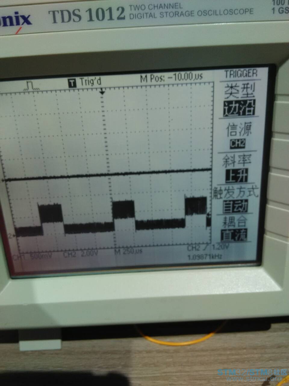

stm32f3discoveryPWM波形有问题。
欣辰天下 提问时间:2016-6-17 21:23 /
不知道怎么回事?
这是直接测板上的
这是直接测板上的

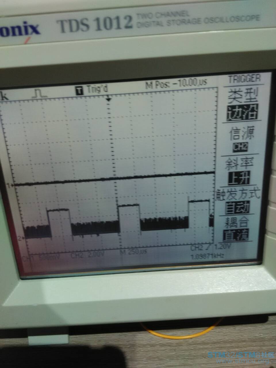

接地后再测变这样了
接地后再测变这样了

dsjsjf 回答时间:2018-3-12 16:01:29
应该是电源纹波,干扰之类的,检查一下你的电源。
你所说的接地是什么意思,是接大地吗?

butterflyspring 回答时间:2018-3-12 16:12:21
你所说的接地是什么意思,是接大地吗? ...
16年的都找出来了,厉害!这个其实最好放大来看,看看杂波是不是规律的频率.以前我就SX过,把测试线放在RF上,老看到有杂波,一放大看,是13.56Mhz,我就知道问题了.所以这种问题,放大,查看,再看硬件引线,PCB layout周边是否有高频高压等一些干扰.因为通过电流的导线会产生磁场,足够的能量后,就可以干扰周边了...
