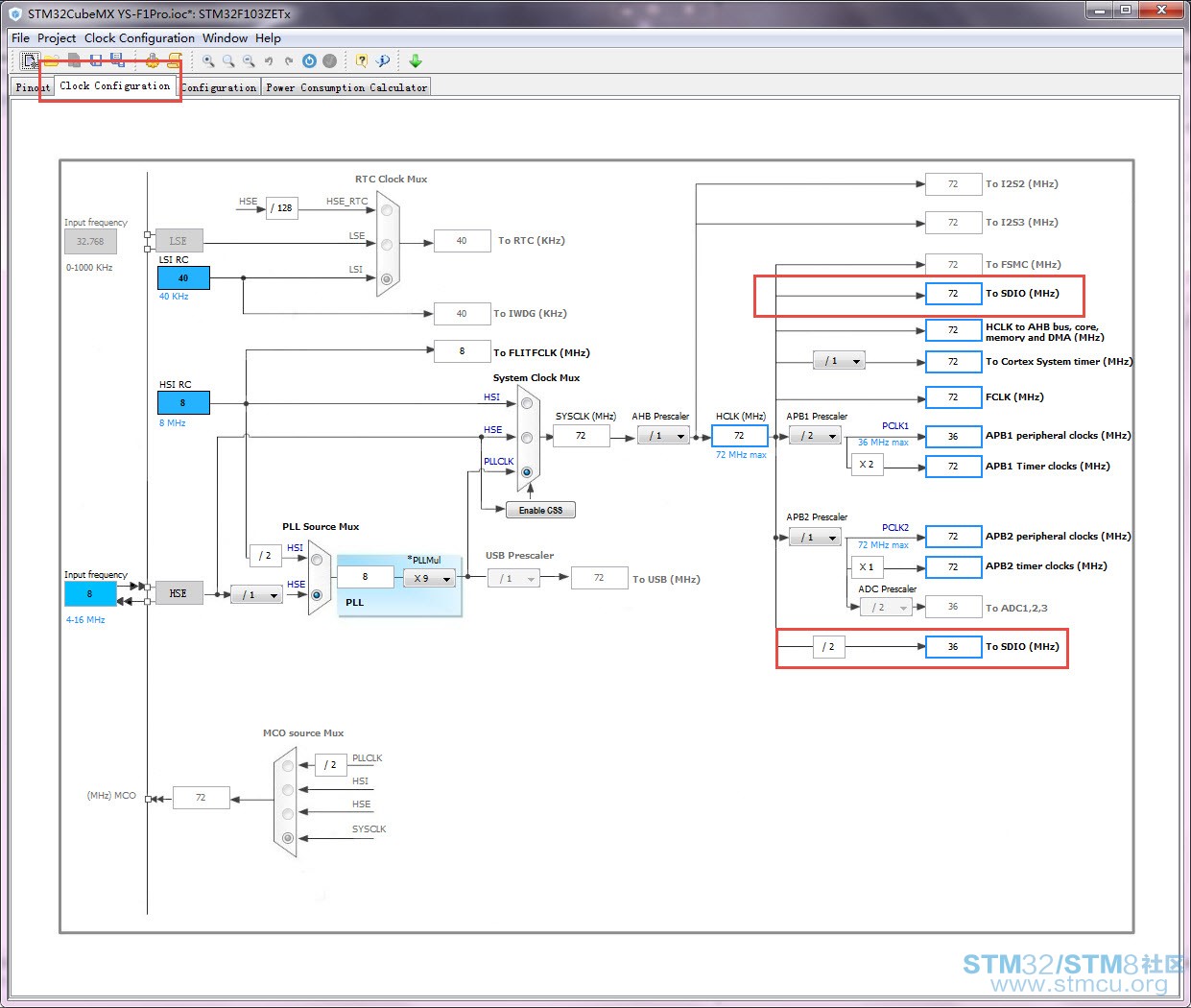

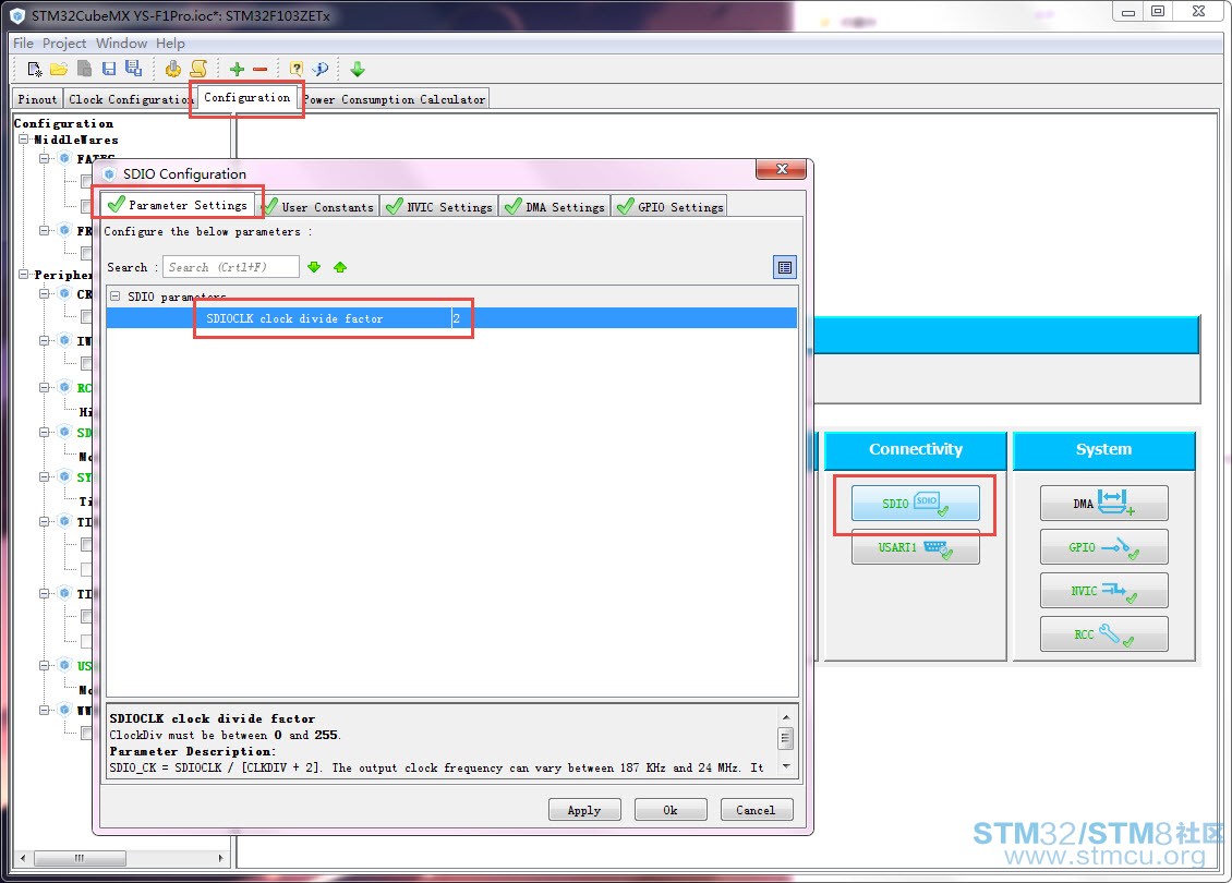

【1】例程简介
  SDIO是安全输入输出接口,采用在SD卡上。SD卡做为一种性价比极高的存储介质,在生活中非常
普遍可见。
  本例程移植ST官方提供的程序,实现SD卡读写测试。

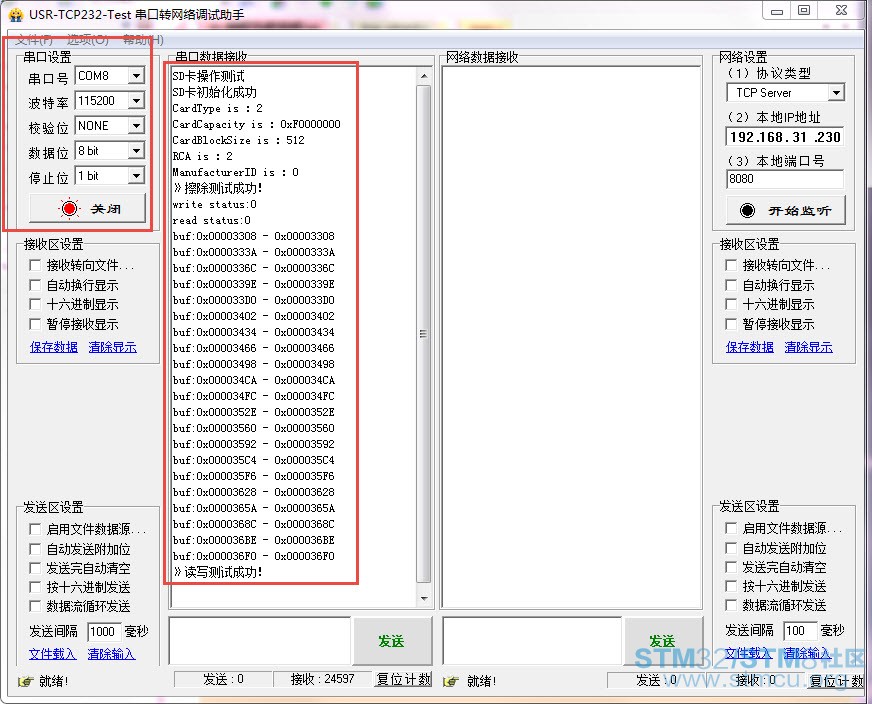

【3】操作及现象
  将一张小于32G大小的Micro SD卡插入到开发板上的SD卡槽内,使用开发板配套的MINI USB线连
接到开发板标示“调试串口”字样的MIMI USB接口(需要安装驱动),在电脑端打开串口调试助手
工具,设置参数为115200 8-N-1。下载完程序之后,在串口调试助手窗口可接收到信息。

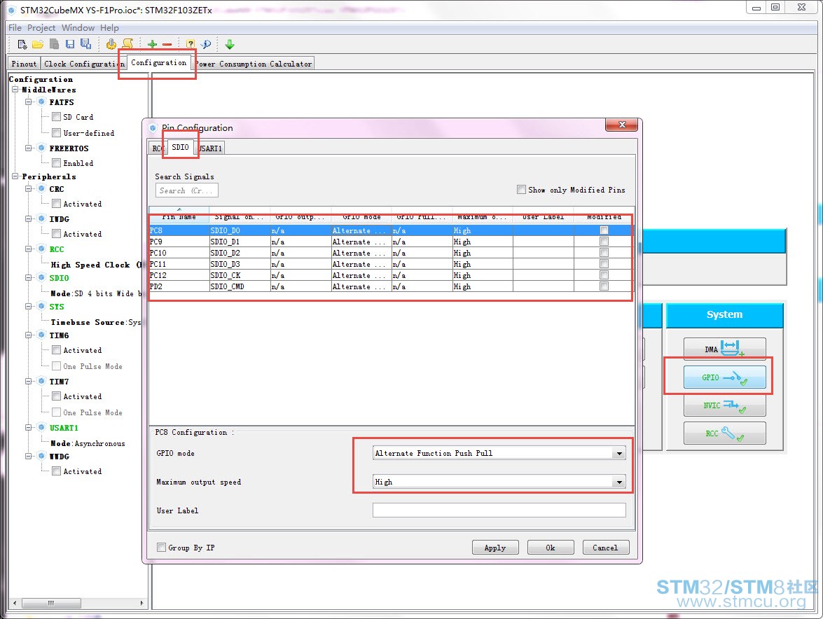

  21. /* 私有变量 ------------------------------------------------------------------*/
  22. SD_HandleTypeDef hsdcard;
  23. HAL_SD_CardInfoTypedef SDCardInfo;
  24. /* 扩展变量 ------------------------------------------------------------------*/
  25. /* 私有函数原形 --------------------------------------------------------------*/
  26. /* 函数体 --------------------------------------------------------------------*/
  27. /**
  28.   * 函数功能: SD卡初始化配置
  29.   * 输入参数: 无
  30.   * 返 回 值: 无
  31.   * 说    明: 无
  32.   */
  33. void MX_SDIO_SD_Init(void)
  34. {
  35.   hsdcard.Instance = SDIO;
  36.   hsdcard.Init.ClockEdge = SDIO_CLOCK_EDGE_RISING;
  37.   hsdcard.Init.ClockBypass = SDIO_CLOCK_BYPASS_DISABLE;
  38.   hsdcard.Init.ClockPowerSave = SDIO_CLOCK_POWER_SAVE_DISABLE;
  39.   hsdcard.Init.BusWide = SDIO_BUS_WIDE_1B;
  40.   hsdcard.Init.HardwareFlowControl = SDIO_HARDWARE_FLOW_CONTROL_DISABLE;
  41.   hsdcard.Init.ClockDiv = 2;
  42.   HAL_SD_Init(&hsdcard, &SDCardInfo);
  43.   HAL_SD_WideBusOperation_Config(&hsdcard, SDIO_BUS_WIDE_4B); // 设置为4bit SDIO
  44. }

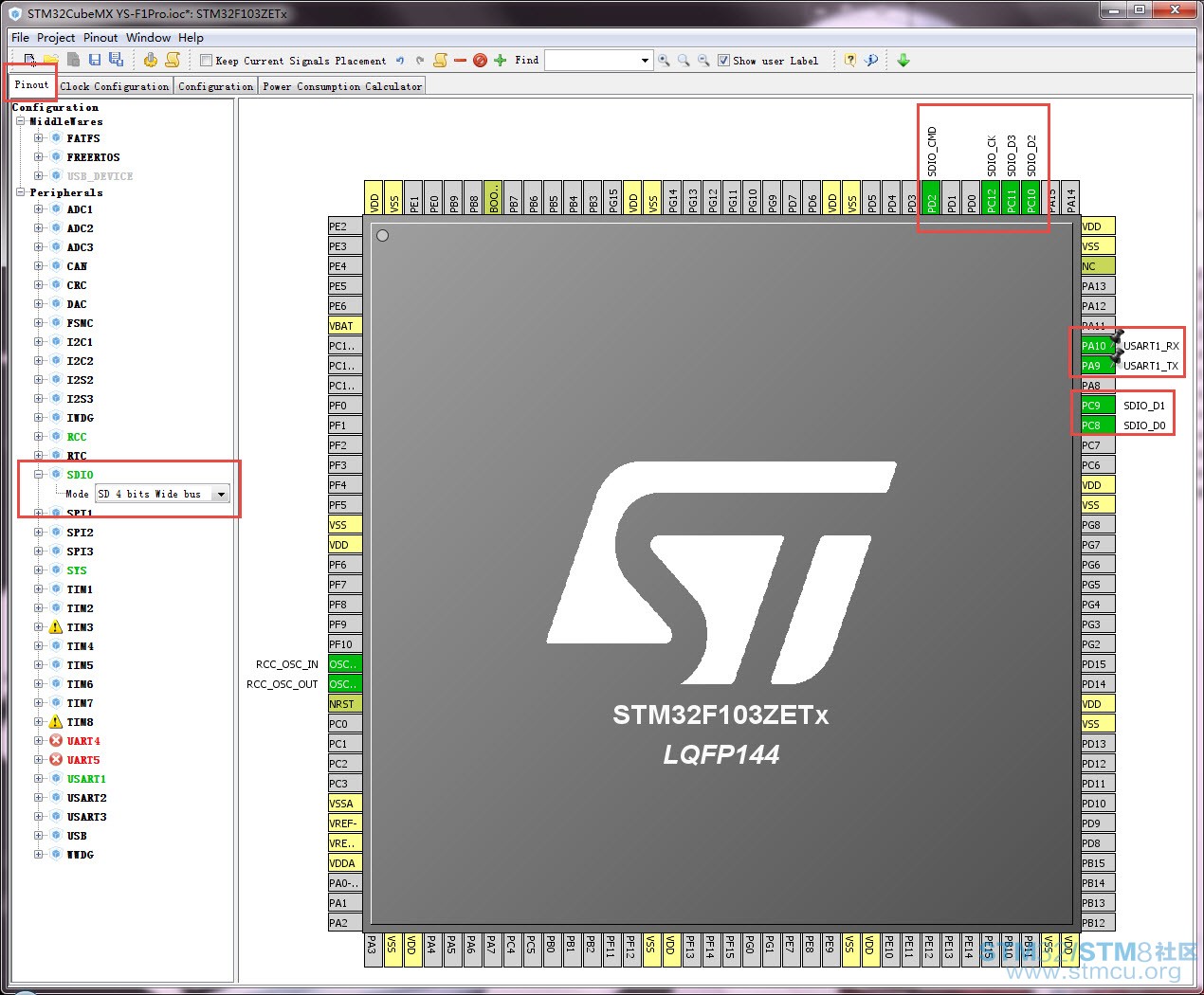

  63.     /**SDIO GPIO Configuration
  64.     PC8     ------> SDIO_D0
  65.     PC9     ------> SDIO_D1
  66.     PC10     ------> SDIO_D2
  67.     PC11     ------> SDIO_D3
  68.     PC12     ------> SDIO_CK
  69.     PD2     ------> SDIO_CMD
  70.     */
  71.     GPIO_InitStruct.Pin = GPIO_PIN_8|GPIO_PIN_9|GPIO_PIN_10|GPIO_PIN_11
  72.                           |GPIO_PIN_12;
  73.     GPIO_InitStruct.Mode = GPIO_MODE_AF_PP;
  74.     GPIO_InitStruct.Speed = GPIO_SPEED_FREQ_HIGH;
  75.     HAL_GPIO_Init(GPIOC, &GPIO_InitStruct);
  76.     GPIO_InitStruct.Pin = GPIO_PIN_2;
  77.     GPIO_InitStruct.Mode = GPIO_MODE_AF_PP;
  78.     GPIO_InitStruct.Speed = GPIO_SPEED_FREQ_HIGH;
  79.     HAL_GPIO_Init(GPIOD, &GPIO_InitStruct);

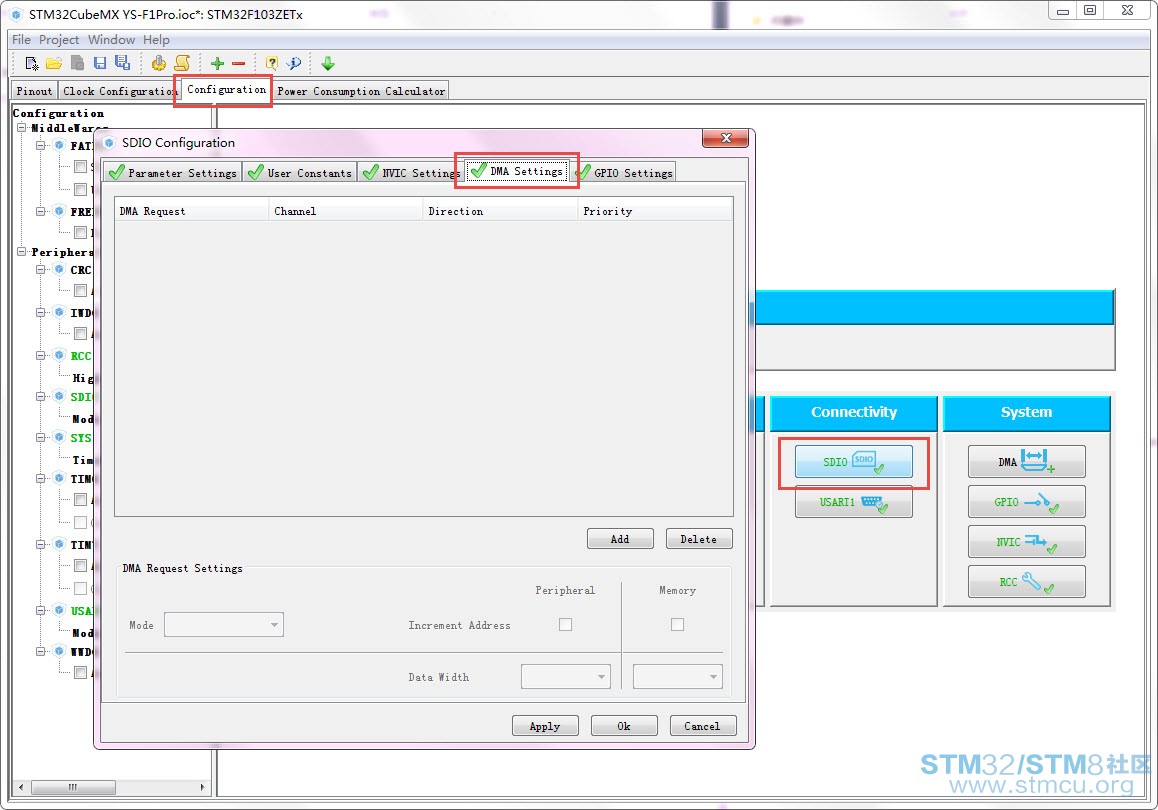

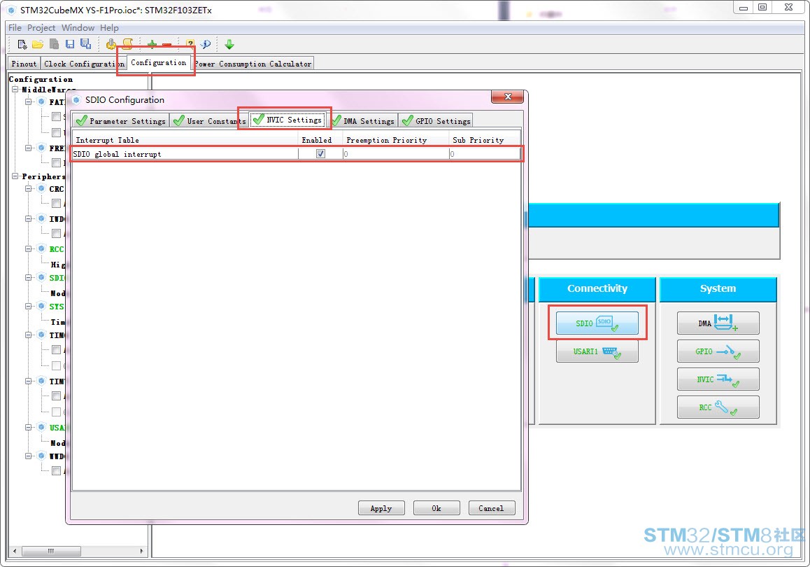

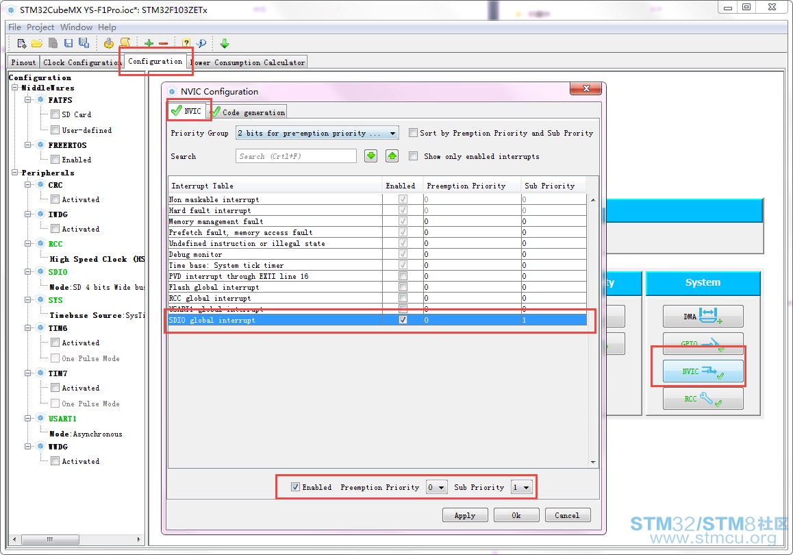

  80.     /* SDIO外设中断配置 */
  81.     HAL_NVIC_SetPriority(SDIO_IRQn, 0, 1);
  82.     HAL_NVIC_EnableIRQ(SDIO_IRQn);
  83.   }
  84. }

  99.   printf("SD卡操作测试\n");
  100.   /* 获取SD卡初始化状态 */
  101.   State = HAL_SD_GetStatus(&hsdcard);
  102.   if(State == SD_TRANSFER_OK)
  103.         {
  104.                 printf( "SD卡初始化成功\n");
  105.         }
  106.         else
  107.         {
  108.                 printf("SD卡初始化失败\n" );
  109.                 while(1); // 停机
  110.         }
  111.   /* 获取SD卡信息 */
  112.   sd_status=HAL_SD_Get_CardInfo(&hsdcard,&SDCardInfo);
  113.   if(sd_status==SD_OK)
  114.   {
  115.     printf( "CardType is :%d\n", SDCardInfo.CardType );
  116.     printf( "CardCapacity is :0x%llX\n", SDCardInfo.CardCapacity );
  117.     printf( "CardBlockSize is :%d\n", SDCardInfo.CardBlockSize );
  118.     printf( "RCA is :%d\n", SDCardInfo.RCA);
  119.     printf( "ManufacturerID is :%d \n", SDCardInfo.SD_cid.ManufacturerID );
  120.   }
  121.
  122.   /* 擦除测试 */
  123.   SD_EraseTest();
  124.   /* 读写测试 */
  125.   SD_Write_Read_Test();
  126.
  127.   /* 无限循环 */
  128.   while (1)
  129.   {
  130.   }
  131. }
  132. /**
  133.   * 函数功能: SD卡擦除测试
  134.   * 输入参数: 无
  135.   * 返 回 值: 无
  136.   * 说    明: 无
  137.   */
  138. void SD_EraseTest(void)
  139. {
  140.         /* 第1个参数为SD卡句柄,第2个参数为擦除起始地址,第3个参数为擦除结束地址 */
  141.   sd_status=HAL_SD_Erase(&hsdcard,WRITE_READ_ADDRESS,WRITE_READ_ADDRESS+BLOCK_SIZE*NUMBER_OF_BLOCKS*4);
  142.
  143.   if (sd_status == SD_OK)
  144.   {
  145.     /* 读取刚刚擦除的区域 */
  146.     sd_status = HAL_SD_ReadBlocks(&hsdcard,Buffer_Block_Rx,WRITE_READ_ADDRESS,BLOCK_SIZE,NUMBER_OF_BLOCKS);
  147.
  148.     /* 把擦除区域读出来对比 */
  149.     test_status = eBuffercmp(Buffer_Block_Rx,BLOCK_SIZE*NUMBER_OF_BLOCKS);
  150.
  151.     if(test_status == PASSED)
  152.       printf("》擦除测试成功!\n" );
  153.     else
  154.       printf("》擦除不成功,数据出错!\n" );
  155.   }
  156.   else
  157.   {
  158.     printf("》擦除测试失败!部分SD不支持擦除,只要读写测试通过即可\n" );
  159.   }
  160. }
  161. /**
  162.   * 函数功能: SD卡读写测试
  163.   * 输入参数: 无
  164.   * 返 回 值: 无
  165.   * 说    明: 无
  166.   */
  167. void SD_Write_Read_Test(void)
  168. {
  169.   /* 填充数据到写缓存 */
  170.   Fill_Buffer(Buffer_Block_Tx,BLOCK_SIZE*NUMBER_OF_BLOCKS, 0x32F1);
  171.
  172.   /* 往SD卡写入数据 */
  173.   sd_status = HAL_SD_WriteBlocks(&hsdcard,Buffer_Block_Tx,WRITE_READ_ADDRESS,BLOCK_SIZE,NUMBER_OF_BLOCKS);
