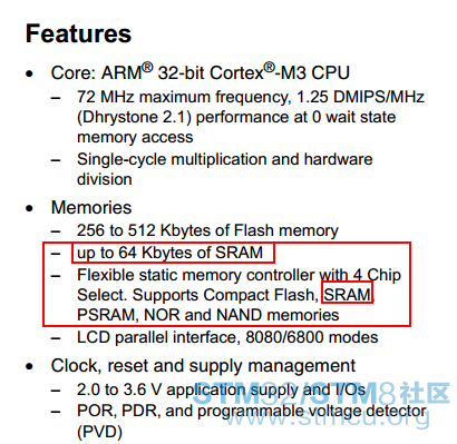

任风吹吹
回答时间:2016-6-6 17:18:23
a0a.1 32b0c
也就是说F103的SRAM包含内置的64K和FSMC外扩的SRAM,至于FSMC要不要外扩SRAM完全取决于你的应用设计。

任风吹吹
回答时间:2016-6-6 17:14:55
a0a.1 32b0c
这个得看具体芯片型号的数据手册,如F103的:
