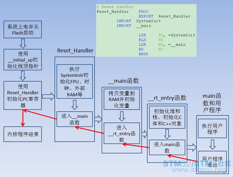

我也写过一个关于启动代码的帖子,摘录部分解楼主的疑惑:
“MCU上电并从flash启动后,首先从向量表中取得第一个成员:栈顶指针,并赋值给MSP寄存器;然后再取得向量表中的第2个成员Reset_Handler复位异常,并赋值给PC寄存器,这样MCU根据PC寄存器的内容就开始了程序的执行。
如果你的程序只用汇编代码编写程序,那么Reset_Handler处就是你编程开始的地方。”
我解释下,楼主第一条语句指定一个栈顶指针或者干脆直接写0x00或者任意(假设反正你又不用栈操作),第2条令写flash的起始地址,然后在该地址处存放程序就行了(这个麻烦点,你需要写一个汇编代码,来指出你的程序),这就是最简单的程序。当然都得用汇编写。最终发现你需要一个“启动文件”,但启动文件也可以简化到最小,那就是只有栈的定义、栈顶指针、复位向量和复位函数中直接开始操作LED灯的程序代码。如果用C语言特性,就复杂了,还是得要一个完整的启动文件。完整的启动如下图简单所示:

嗯 我就是想问这个,他一开始是做向量表,向量表里有一个复位回调,回调函数跳到main,如果我那个复位的回调直接用这个东西替代,不知道行不行,现在下载进去了没反应- -

我们写的文档,里边有重点介绍微控制器的启动过程,只不过是stm32的,不知道freescale的也是不是一样的启动过程,实际上如果是cortex-m内核的话就都是一样的
对于存储器访问只能使用间接访问,直接写地址肯定不行。
