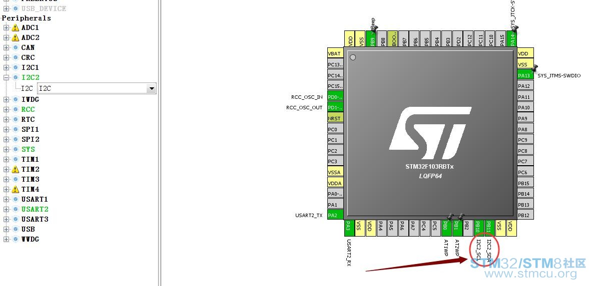

    /**I2C2 GPIO Configuration
    PB10     ------> I2C2_SCL
    PB11     ------> I2C2_SDA
    GPIO_InitStruct.Pin = GPIO_PIN_10|GPIO_PIN_11;

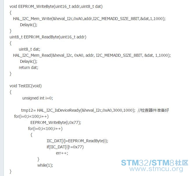

采用前辈给的测试方式(看图片);
https://www.stmcu.org.cn/module/foru ... xtra=page%3D&page=1

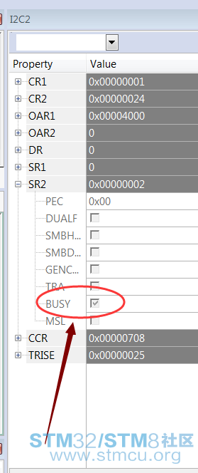

但是初始化之后,busy位一直都是高(看图片),进入前辈写的测试函数后
void TestIIC(void)
  unsigned int i=0,tmp12;
        uint8_t IIC_DAT[100]={'1','2'};
        uint8_t err='1';
    tmp12= HAL_I2C_IsDeviceReady(&hi2c2,0xa4,3000,1000);  //检查器件准备好
    for(i=0;i<100;i++)
                        EEPROM_WriteByte(i,'e');
    for(i=0;i<100;i++)
         IIC_DAT=EEPROM_ReadByte(i);
           if(IIC_DAT!='e')
           err++;
                while( HAL_BUSY == HAL_UART_Transmit(&huart2,&err,1,1)){};
                while( HAL_BUSY == HAL_UART_Transmit(&huart2,IIC_DAT,100,1)){};
    while(1);
之后一直进入HAL_I2C_IsDeviceReady(&hi2c2,0xa4,3000,1000);  //检查器件准备
/* Wait until BUSY flag is reset */
I2C_WaitOnFlagUntilTimeout()
中的I2C_WaitOnFlagUntilTimeout()函数,等待busy位变低。但是外部引脚通过示波器测试都处于拉高状态,理应不应当处于BUSY状态。但就跳不出等待查询BUSY位函数,一直超时等待。
