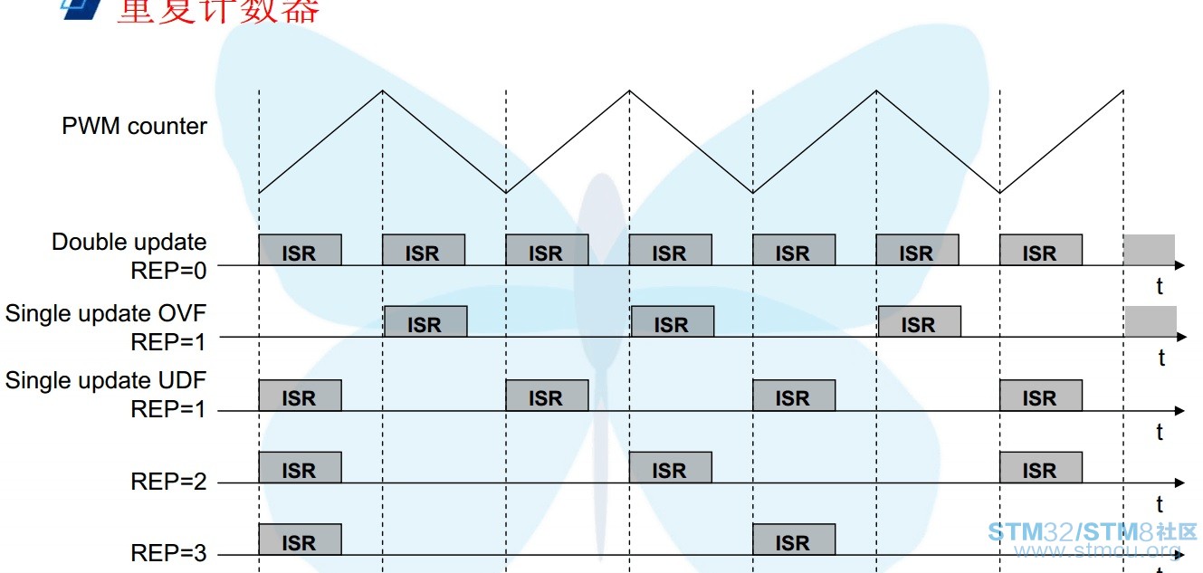

[img]file:///C:\Users\Administrator\Documents\Tencent Files\769248127\Image\Group\1K169})H[HLJV[I8([34FV6.png[/img] pwm.jpg
   从资料中看到,TIM1为中央对齐模式下,在REP=1时,可以在PWM周期的开始位置产生中断,
也可以在pwm周期的中间位置产生中断,如图中第2中方式,Single update  OVF,请教有没有
这么用过,需要怎么配置呢?谢谢

中央对齐模式统一进入更新中断,但是可以在更新中断中通过计数方向再细分为上溢和下溢中断
