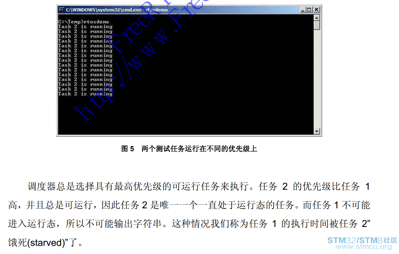

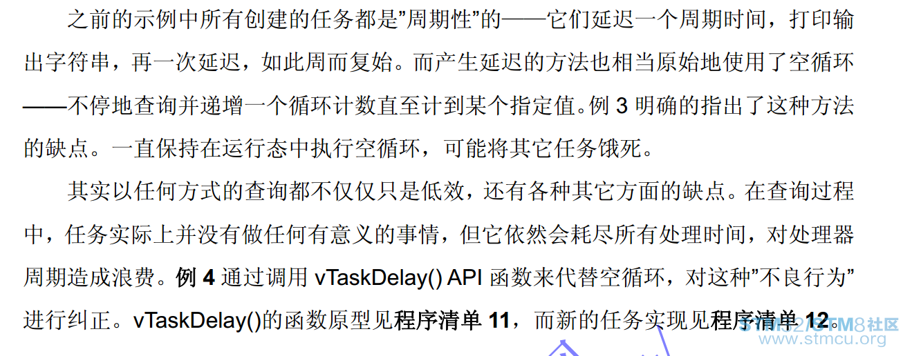

可是根据freeRTOS的手册上说,
如果高优先级的任务用空循环不是vTaskDelay()的话,就会饿死低优先级的任务。。
我现在这段代码优先级不一样,代码里用的是空循环。。怎么饿不死、、
两个任务代码的内容一样

书上,会饿死,一直是task2在打印。。我的串口工具还是都有打印,task2和task1,不过task2打印的多一些
