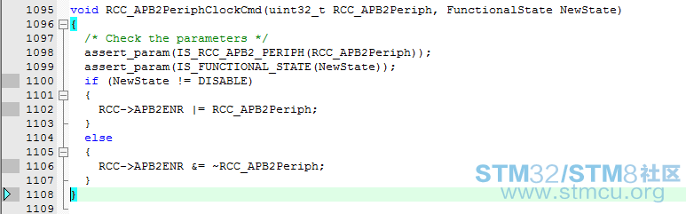

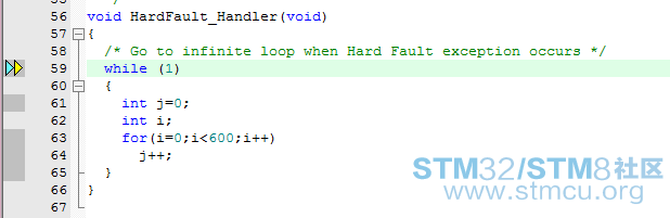

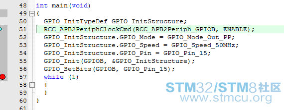

求助各位,我刚接触STM32,利用keil+stlink实现led点灯功能,然后总是经常进入HardFault Handler中,
有时候是还在systeminit()时就进入,有时候是进入main函数后,这几天看了些文档以及网上一些相关资料,依旧没有办法解决。。

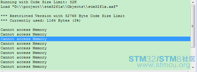

还有有时候在调试过程中会出现下面这种情况,不知道是为什么。

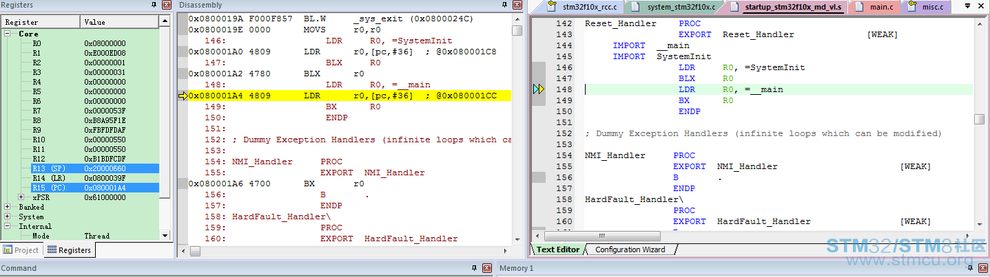

我发现启动文件选错了,我用的是STM32F100系列,启动文件选择是的startup_stm32f10x_md.s,应该用startup_stm32f10x_md_vl.s
但是重新选择启动文件了,发现现在完全不能进入main()了,新建工程试过了,还是不行,不知道为什么
山月知 回答时间:2016-3-10 16:53:25
最后仔细看了下启动代码,发现问题是进入SetSysClock()函数中执行完SetSysClockTo24()后不能正常返回_main,所以我直接把SetSysClock()注释掉了,就可以执行到main函数了,并且LED点灯功能也能工作了。
所以有点不太明白SetSysClock()为什么会导致不能返回_main。有朋友知道这个么,能否告知下?
