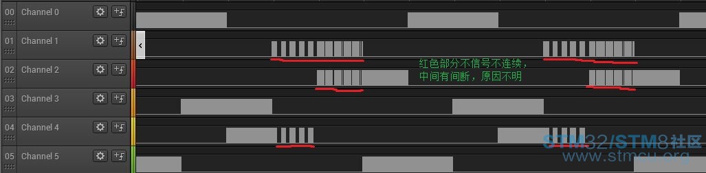

我的STM32F103RCT6 Tim8输出6路互补信号中有三路PWM信号输出有间断,请问可能是什么原因导致的,麻烦各位高人帮我看看.调了很久了,找不到原因.

潇潇雨歇pku 回答时间:2016-3-5 08:58:53
想问一下楼主的波形工具是什么?
enble 回答时间:2016-3-5 09:21:35
潇潇雨歇pku 发表于 2016-3-5 08:58
想问一下楼主的波形工具是什么?
我用的是 Saleae Logic

huaiqiao 回答时间:2016-3-5 13:07:18
是不是与您的逻辑分析仪的采样频率与采样深度有关系呢
xmshao 回答时间:2016-3-5 16:51:25
你确认下死区参数是否合适?
看到你代码里的PULSE怎么是0?没看明白。呵呵

enble 回答时间:2016-7-21 16:04:58
现在好了,是brake的问题
