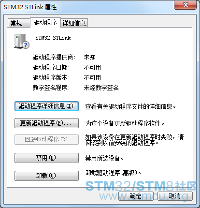

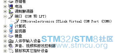

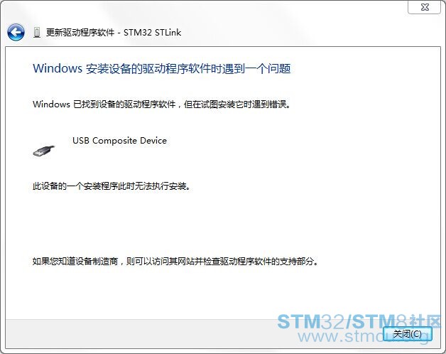

STM32F042Nucleo板子USB上电后LD1一直闪烁,不知道什么原因
设备中可以看到ST-link
如图
驱动有问题,安装的是官方下载的驱动程序
联机搜索结果
换了笔记本和台式机都这样,不知道有没有坛友遇到过,请大家帮忙

suoma 回答时间:2016-3-5 11:59:54
我和你一样

suoma 回答时间:2016-3-5 12:05:00

suoma 回答时间:2016-3-5 12:39:25
你卸载009试一下下面
关于STM32F042Nucleo驱动安装 - 活动专栏 - 意法半导体STM32/STM8技术社区 https://www.stmcu.org.cn/module/forum/thread-605290-1-1.html
zhang7309 回答时间:2016-3-6 21:46:41
suoma 发表于 2016-3-5 12:39
你卸载009试一下下面
关于STM32F042Nucleo驱动安装 - 活动专栏 - 意法半导体STM32/STM8技术社区 http://www ...
谢谢,我试一下
zhang7309 回答时间:2016-3-10 22:10:30
你卸载009试一下下面
还是有问题,我的一直不行,可能安装类似的驱动太多了,我准备用古老的XP系统试一下
huaiqiao 回答时间:2016-3-10 22:21:24
keil的安装包下也有这个驱动的,您可以安装的。
zhang7309 回答时间:2016-3-11 19:12:38
用我的古老XP系统安装没问题了,
