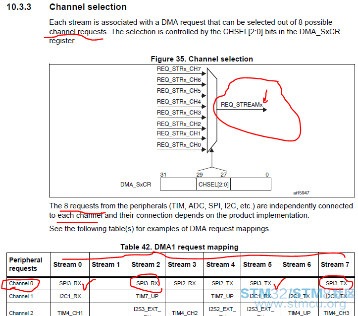

大家好,我现在想通过DMA来进行SPI通信,用的SPI3,怎么样才能发送和接收都用DMA模式呢,SPI3_RX和SPI3_TX在同一个通道

但是不是同一个数据流啊

xmshao 回答时间:2016-1-28 11:26:33
它们两个是位于同一请求通道,但对DMA传送数据流
是不一样的。 你结合例程再理解下。
菜鸟一颗 回答时间:2016-1-29 10:13:51
我的颈 发表于 2016-1-27 17:41
但是不是同一个数据流啊
可以兑不同的数据流这样进行单独操作吗

菜鸟一颗 回答时间:2016-1-29 10:14:44
是不一样的。 你结合例程再理解下。
好的,谢谢
